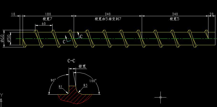

附图中的零件模型怎么做?望高手指点。中间棱宽渐变这一段我做出来和两边的螺棱接不齐。谁能做一下并发个模型文件图或教程。
; @. A4 w; z$ n3 M) i
% {6 z5 C  D6 H4 r  Y9 J附件传上来了,请高手指点!

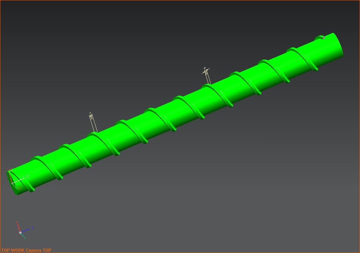

粗略做了一下,数据不一定准确,有些细节未作,只作参考
zhou.rar
290.75 KB, 下载次数: 21
