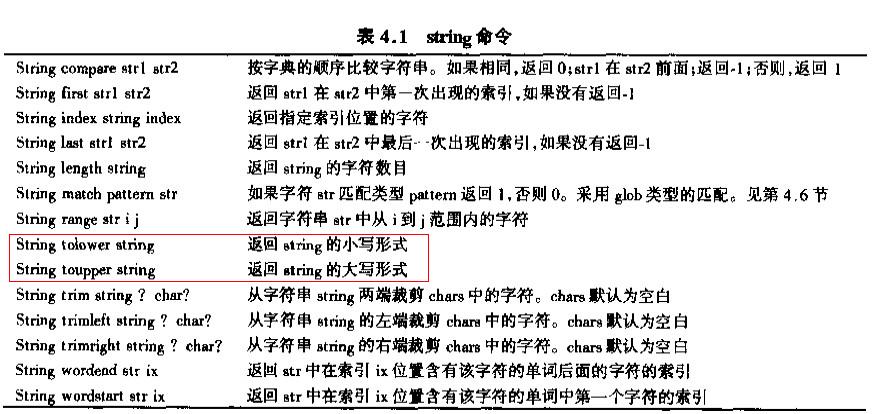

本人作了一些Post的自定义命令,加入了一些自定义属性在NC程序中,现想通过在Post开始事件中加入一个PB_CMD命令,将所有后续输出全部转换为大写字母输出,不知哪位大侠有研究吗?

mom中没有,不知TCL语言中有无实现的可能?
发表于 2009-3-19 22:29:39 | 显示全部楼层 来自: 中国浙江杭州
TCl语言中是有的(如图中用红线框起那两个命令就是),不过我还真没有在后置中使用过,也不知后处理中能用这两个命令不,你先试一下,看能不能实现,应该是可以的,研究出来不要忘了贴出来啊

原帖由 otnt 于 2009-3-19 22:29 发表 http://www.3dportal.cn/discuz/images/common/back.gif
5 a& k, z5 N% A  I3 MTCl语言中是有的(如图中用红线框起那两个命令就是),不过我还真没有在后置中使用过,也不知后处理中能用这两个命令不,你先试一下,看能不能实现,应该是可以的,研究出来不要忘了贴出来啊
& o1 C4 a, f4 l' X* I, G: q4 D( `
* b: m+ K4 x/ @前几天忙于工作,今天试了一下,通过 string toupper string命令在Post中可以实现大写转换,不过必须对每个对象或变量值进行操作,不能象Post中UG自带的其它PB_CMD命令,加载在前面即可自动实现转换的功能,且在对象中只支持ASCII字符,出现其它字符会造成UG异常退出。
! Q% X- H! [4 C9 Q
) E+ h7 F& u3 t# @# R9 O+ B8 j也许我要求太高了些吧!
7 ]. F0 m* v2 x" i9 R2 `  b9 _# _) J0 t1 I; ?/ ?1 e# |; S- I( v
谢谢otnt的支持,看看各位还会有些什么好招呢?
