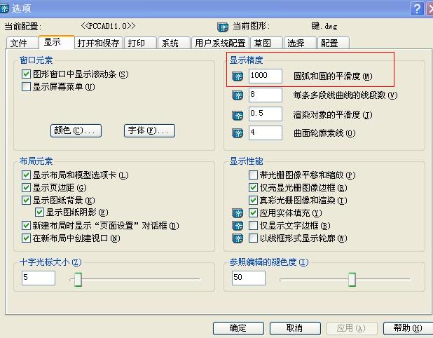

我打开以前的图纸,发现圆变成正多边形了,是怎么回事,怎样还原?敬请指点。  ~; p& b/ {6 e3 ]! u9 r

那是图形显示的问题没关系的,你只要执行"RE"重生成一下就可以了。

1.在命令行输入“Viewres”后回车
6 i+ Y7 ^$ z+ C5 _4 h2.输入“Y”后回车( c' c% }7 _' B- x1 C4 S) D
3.输入“20000”后回车,OK,你的问题解决了!

显示问题& @6 i; Y' C3 m0 T0 O8 p( n8 s, z
还可以:删除,然后Ctrl+Z回复,也可以还原

其实不管你把圆和圆弧平滑度值设置成多大,在没用“regen”重生成前,CAD显示的圆都是多边形(实际还是圆,打印出来也是圆,只不过电脑显示为多边形),只不过平滑度值大些,多边形的边数就多些,看起来也就圆些,但占用的显示资源也多些,因此没特殊需要,不建议把圆和圆弧平滑度值设置成很大,以节约系统资源。5 O; P* S8 U7 X, }0 N
修改圆和圆弧平滑度值可以点工具→选项→显示,在显示精度里修改,CAD的默认值是1000。
