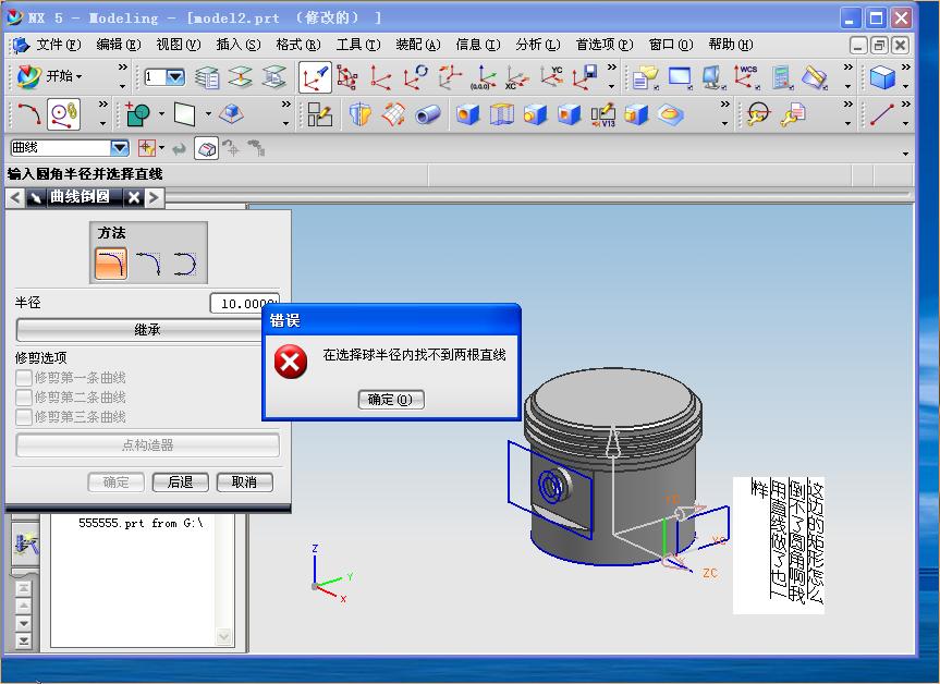

[已解决] 倒圆角的问题不知道大家有没有遇到过UG5.0修改过的

你确定你的操作是正确的吗?很多人用第一种简单倒角的时候也去点两根线那种操作是不对的。
3 U3 p5 ?, {* X% |5 D0 R0 O. V( o简单倒角是用十字光标来控制的,将光标移动到要倒角的地方同时压住两根线就行了,注意光标中心是在里还是在外不一样的!

非常感谢你的方法很对,谢谢......
