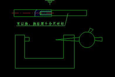

原来我公司用的环规都是圆环形钢件,一个环规测量一个值,但随着被测量直径的变多,需要加工很多环规,, c) E: `+ n' X( w: W4 A
为了节约成本和方便测量,不知那位能够提供可以调整直径的环规思路,谢谢大家帮忙呀。
发表于 2009-3-17 08:29:16 | 显示全部楼层 来自: 中国山东烟台
QQ截图未命名.jpg 1 g! \/ U0 h( _
以上杆是用来对表的,它的长度就是工件的直径,用千分尺测得准确数值,然后对表就可以了,包括检具定位轴(表对面的那根轴)也可调,关键就是对表杆

可能以调整直径的环规?没这种作法吧,这也不好校正啊。
' q' n% R6 J& }, c( s6 |" z# J6 Q但是可以配合百分表制作相关的内孔测量工具,五金厂比较多,测量脚好比内径千分尺的样式。标准环规提供一个比较值,百分表的行程也就代表内径测量的范围。很好很强大

螺纹千分尺就可以啊,简单、实用,不怕被测量直径的变化,同时节约成本和方便测量。

环规本身是不可能做成可调的,只能采取变通的测量方式。

有一点楼主明白否?什么是环规?环规是要用环规的全圆弧(360°)去比对被测物,而不是一个点或几个点,什么东东的圆弧能跟着你的调整而变化,除了电脑画的圆弧~~~

带表盘外径杠杆千分表,用量块叠基准

用量较多且重复的检验,可否考虑自制阶梯形标准直径轴来代替调整检验

晕!!还会有这种想法??? 外螺纹用螺纹千分尺就OK了。内螺纹用螺纹内径千分尺就可以!!

三抓测内孔不错的,可调的环规个个觉的不适合,毕竟环规的精度是高的,是拿来较准别的量具的

这个成本节约不得。环规是综合检查量规,包括跨棒距、齿向、齿形等方面,不是单单一个千分尺就能替代的。

这个是做不了的,因为检测环规不仅是测基本尺寸,还要考虑测形状与位置误差,包括累积误差,当然如果楼主仅是想测量单一参数,我建议用游标都可以了,又何必用环规
