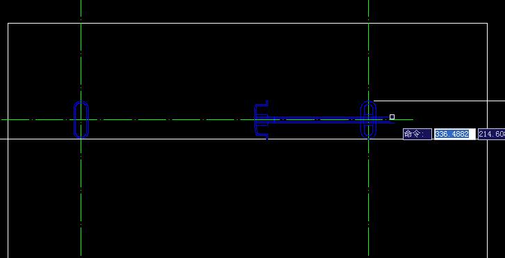

[求助] 我的图为什么显示这么小!!1
发表于 2009-3-17 09:14:43 | 显示全部楼层 |阅读模式 来自: 中国辽宁大连
不会设置了~~
SUN.dwg

发表于 2009-3-17 09:28:04 | 显示全部楼层 来自: 中国山东聊城
看不出来你说的什么意思。  ~( Z* {: u9 E5 Y
$ Y- x$ s! k# [
如果是显示的问题,可以放大啊。Ctrl+Z 然后Ctrl+A 满屏显示所有绘图。
发表于 2009-3-17 09:29:59 | 显示全部楼层 来自: 中国广东广州
你的图有端点的是射线,没有端点的是构造线,往两边都是无限的,影响视图查看,你可以使用re命令来放大缩小查看你的图
 楼主| 发表于 2009-3-17 09:34:09 | 显示全部楼层 来自: 中国辽宁大连
我的意思是,在图形界限里显示的这么小,打印出来也这样吗?

比例放大图形或比例缩小图形界限。
发表于 2009-3-17 12:34:58 | 显示全部楼层 来自: 中国广东汕头
打印是不会影响到的,打印区域用“窗口”模式就行。

原帖由 sun34789 于 2009-3-17 09:34 发表 http://www.3dportal.cn/discuz/images/common/back.gif9 M) V8 M: r* l" s
+ H+ U! j! Z# L) o打印后的尺寸与你的零件真实尺寸、图纸比例和打印纸张大小有关系,与显示是没有关系的。

发表于 2009-3-17 16:20:40 | 显示全部楼层 来自: 中国北京
剪切构造线,然后Z加空格键A加空格键就显示你想要的结果了。. h: L; ]% Q8 p2 g! R4 v+ j$ @
打印吗,区域加居中就OK了。

原帖由 rongjian 于 2009-3-17 15:09 发表 http://www.3dportal.cn/discuz/images/common/back.gif
! w8 l% W5 x! ^& ^3 B  Y" k, T
0 Q3 a+ [" E( x( d. d, }打印后的尺寸与你的零件真实尺寸、图纸比例和打印纸张大小有关系,与显示是没有关系的。
; @% E, F& t4 q0 L' @' p. m是这样的,不过打印时选好图纸尺寸,然后打印模式选择窗口,框选要打印的区域试试。
