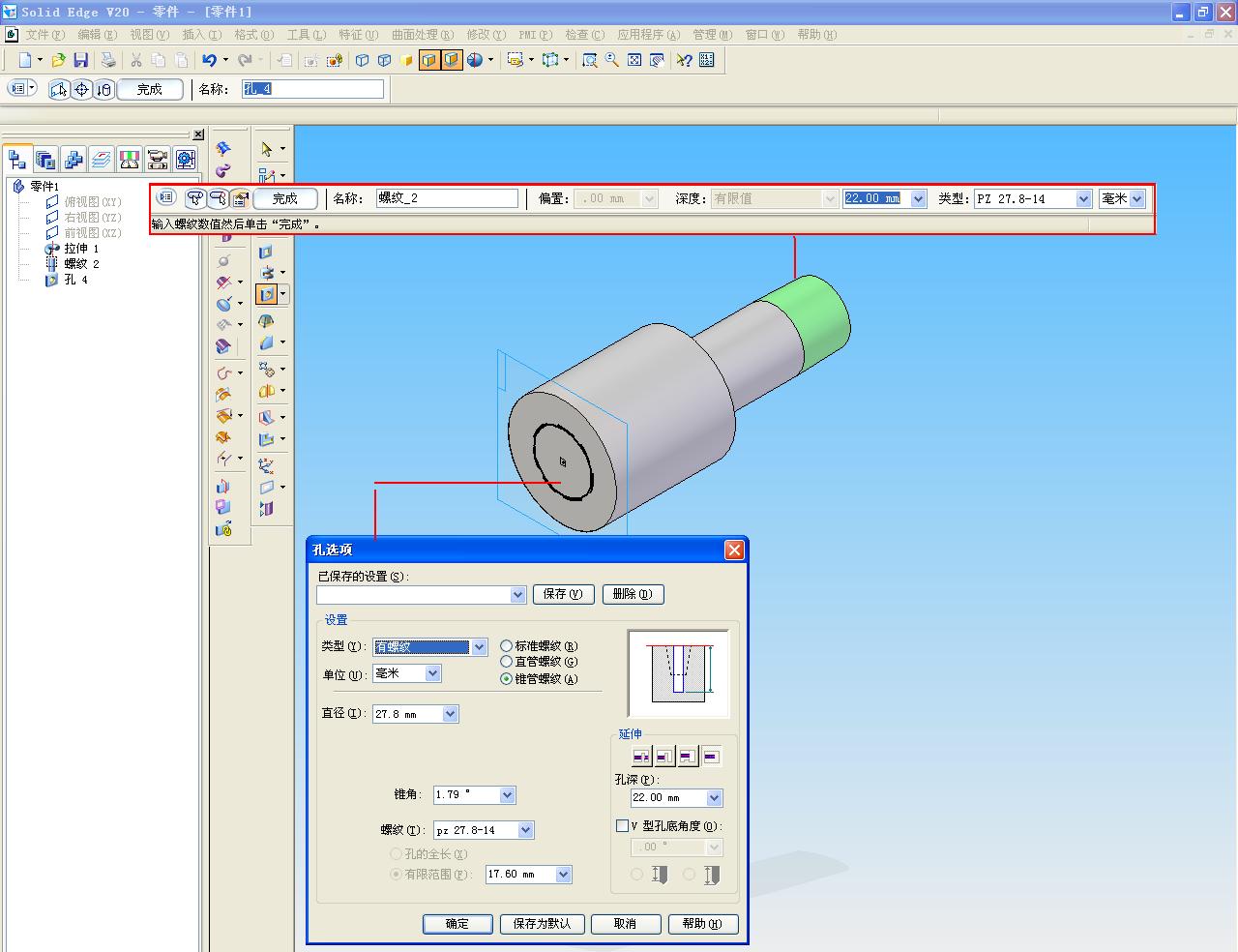

如何绘制锥螺纹,如PZ27.8气瓶锥螺纹

Solidedge中可以直接绘制。不过要保证你的尺寸符合PipeThreads.txt文件要求。

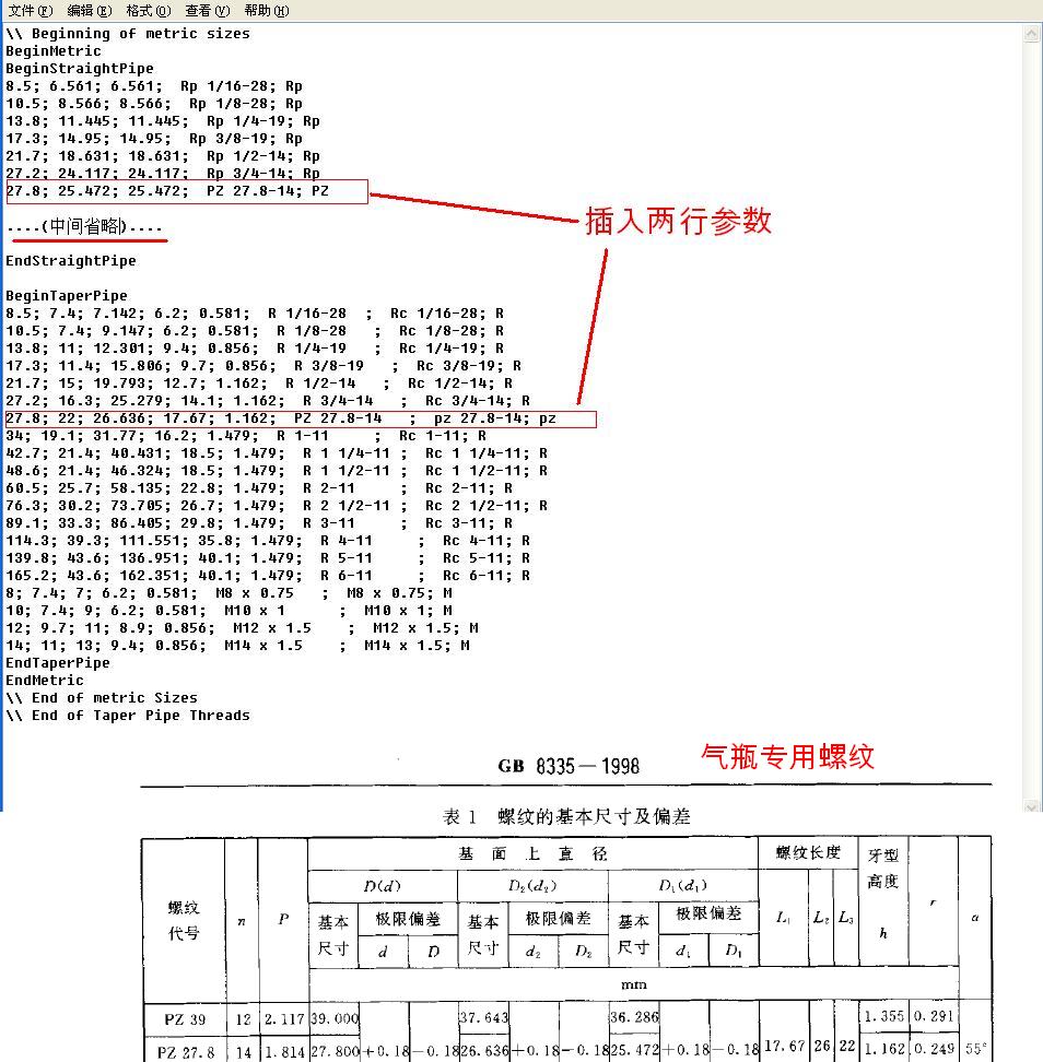

SolidEdge默认设置里没有气瓶螺纹的标准,
* H8 Q+ y& B0 e3 e, g% i: G$ L9 |我在C:\Program Files\Solid Edge V20\Program\PipeThreads.txt里增加了两行参数
- x- s/ E4 G# L5 J(参数的设值供参考——气瓶螺纹的标准我简单看了下,可能没吃透)  V3 f% v2 [1 @% w7 h  H
: c8 s! ~" q0 q* g, O) X! O当增加了气瓶螺纹参数后,在SE里就可以调用你需要的管螺纹了。
PipeThreads.txt
9.36 KB, 下载次数: 15
供参考
msyanzi + 3 应助

发表于 2009-3-18 17:21:16 | 显示全部楼层 来自: 中国山东济南
原帖由 zcy001zcy 于 2009-3-18 16:23 发表 http://www.3dportal.cn/discuz/images/common/back.gif+ F3 [8 Y! k# s5 N0 b8 f, z: k
请问是不是在C盘里加入就行了
2 d/ T# m4 G: W- a( q% U) ~' [三楼回答很好!请下载该附件,并参照气瓶标准修改。然后将文件覆盖到二楼所说的位置。

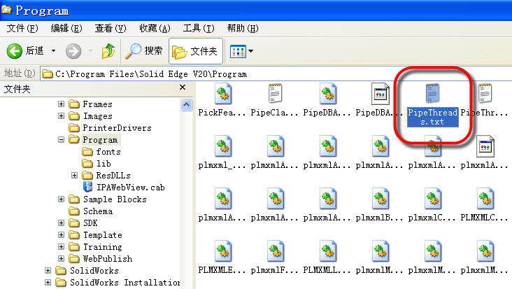

我在C盘中怎么找不到C:\Program Files\Solid Edge V20\Program\PipeThreads.txt
发表于 2009-3-24 21:39:34 | 显示全部楼层 来自: 中国山东济南
请认真搜索一下:
