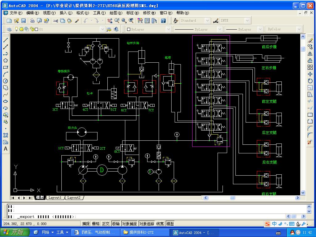

[讨论] 大家来看看这个液压系统图(改进)
发表于 2009-3-17 11:48:01 | 显示全部楼层 |阅读模式 来自: 中国湖北武汉
将动力部分、钻杆升降部分的手动换向阀用比例换向阀来代替,以减少了系统功率的损失。大家认为应该选用华德的什么型号的比例调速阀来代替手动换向阀呢?选这个型号有什么优点?
发表于 2009-3-17 13:24:11 | 显示全部楼层 来自: 中国湖北宜昌
就选相同通径,相同中位的比例阀不就行了?
