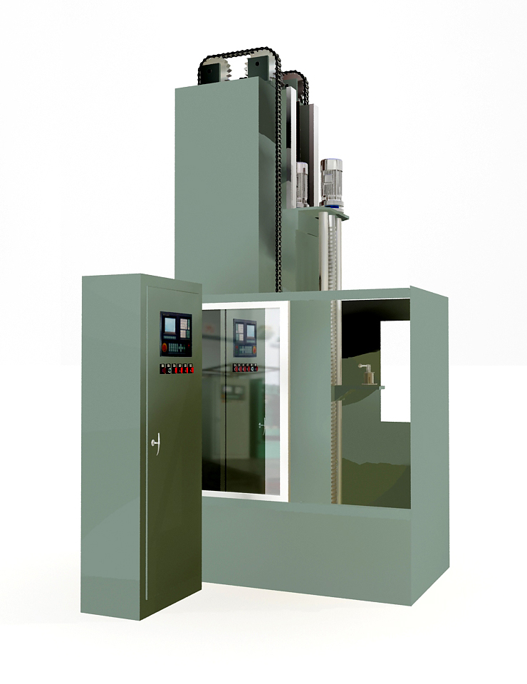

发表于 2009-3-17 13:18:37 | 显示全部楼层 来自: 中国江苏常州
那叫立式感应淬火机床
4 H8 k$ o5 P; P2 Y" W像你那样的轴都是用立式机床扫描淬火的。
发表于 2009-3-17 15:29:54 | 显示全部楼层 来自: 中国广东东莞
高频淬火设备有很多种,有些还可以根据产品形状自己改制,象LZ说的这种用立式感应淬火设备就可以了。
发表于 2009-3-17 16:47:51 | 显示全部楼层 来自: 中国山西太原
下面的立式数控表面淬火机符合楼主要求,最长可达2050mm,技术参数见下表:
9 e/ ^3 ]1 }9 r, f+ Ihttp://www.dianluwang.com/cn/ArticleShow.asp?ArticleID=364
