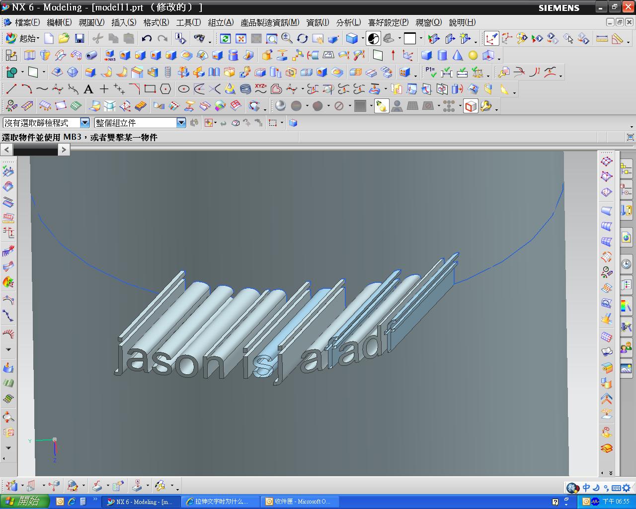

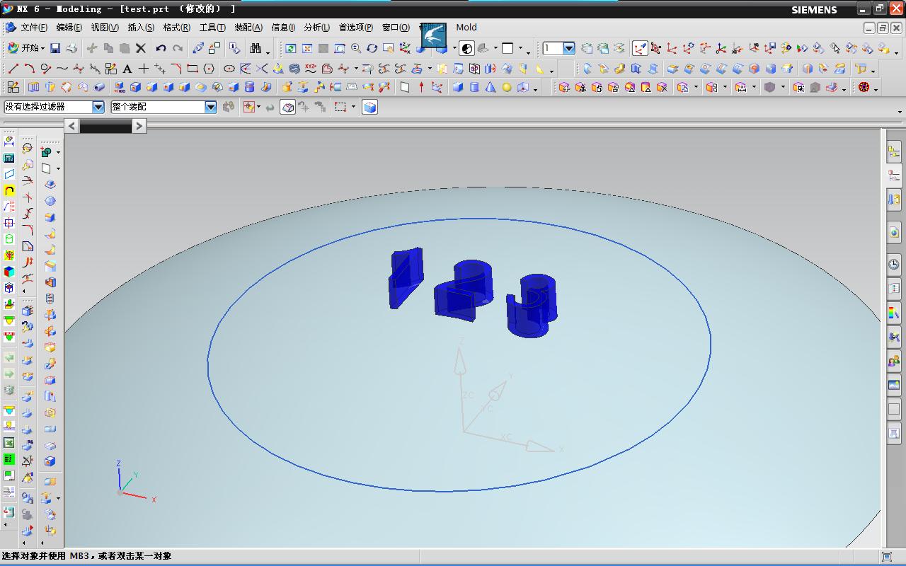

有的时候能成为实体,有时候只是片体,一样的操作,不知怎么回事。见图1。5 a( q0 z6 f  y2 T
法向拉伸是怎么是歪的?见图2
4 `; |+ _* u: }$ z& [9 V; ^0 ^请帮忙看下,多谢。

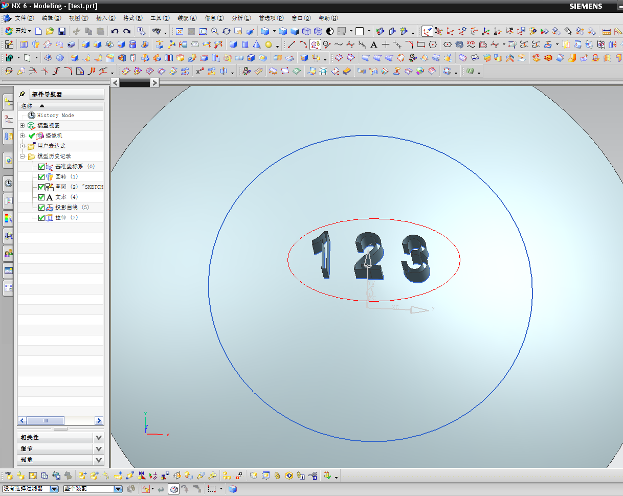

# T/ C' U3 O- K8 a1 A- m: N1 c7 [/ T我用连接曲线做过了,还是拉伸出来是片体。
* E; J  c# z; G9 ]按Z方向拉伸是正的,文字也是按法向拉伸的,可是下图标红的圆为什么不是法向拉伸?

2个疑问:
6 [- f! {1 X1 M/ X9 I& l1 拉伸圆不能延法向。" i: t- n+ p9 d0 [5 d  D4 m
2 文字投影拉伸后是延法向的,但拉伸成片体。
* {  {6 N+ y* Q6 x) O. L请帮忙看看这样操作是否有错误,我实在不知道是哪里的问题了 , E3 a, F% p$ A& s6 C$ p5 r; L
