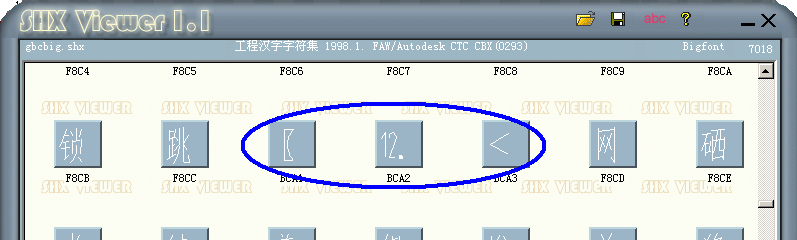

大字体里的特殊字符怎样输入?比如下图那个蓝圈圈里的三个字符怎样输入呢?

楼主可右击左下角输入法中的软键盘标志,调出各种特殊符号的输入法,最左边的符号〖在标点符号里,中间的⒓在数字序号里,右边的<在数学符号里.

用不用智能ABC 啊  要有的话用智能ABC打“V”+“1”里面就有你想要的符号

好象不行,按照以上二位的说法,没法打出gbcbig.shx里的那三个特殊字符。

上传个文件,看是不是你要的符号.

谢谢,是这样的。5 M/ c# A8 t" B( Y2 o9 C
不知道怎 么回事,我直接输入的话出来的都是一个个问号,只有在对象特性里输入才行。

将字体设为宋体或黑体等看看

如果是问好,那就是大字体未正确设置

在大字体里再找一下罗马字体试一下
