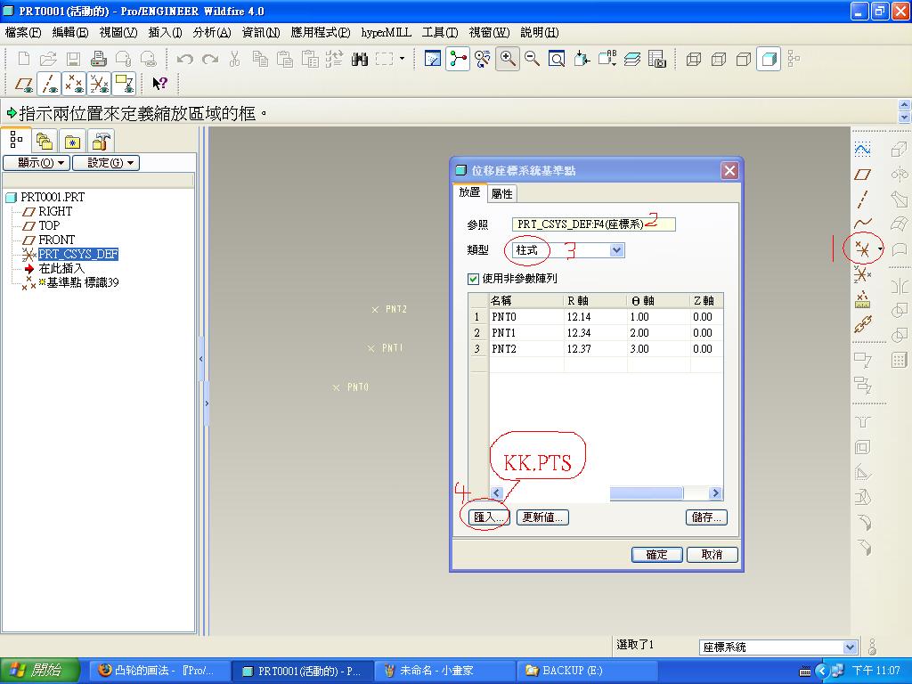

发表于 2009-5-2 23:12:32 | 显示全部楼层 来自: 中国台湾
我們設計圖面有昇程及基圓等相關資料,昇程是每一度有一個值,如0.123 總共有 175 個點
" E4 M+ h$ T" x,將這些點 (.PTS) 匯入PRO/E 後再用曲線方式連結與建構實體3 _) F2 g; f7 c& d! c
, W; k, Y6 D5 g8 T
* 因為論壇不支援 .PTS 格式,故附檔名先改為 .TXT , 其實.PTS 也是文字格式' O& P' I$ K7 a* q

6楼的能不能详细说明如何操作?谢谢。
