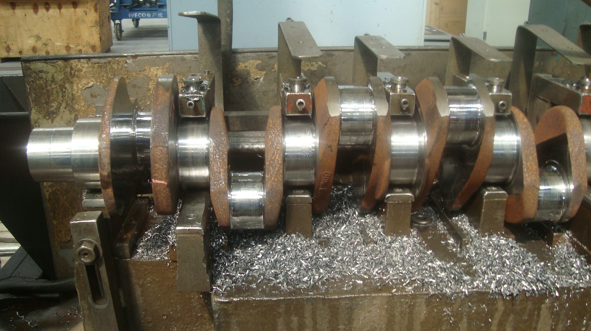

 楼主| 发表于 2009-3-21 11:28:30 | 显示全部楼层 来自: 中国山东威海
改造一:油孔:
3 N2 E6 T4 T$ M+ E) u位置分布:一个长1000mm的轴上,共6个孔每两个在一个平面。夹角约30°
: H5 t  B- U2 c既要效率,又要精度,还要省人,用数控65万X40,自己该总共才100多万。胎具用自制的,我打算用液压分度,轴向进给用伺服,垂直进给用步进电机。. A0 ?' ~% m; r& n+ g7 p9 a& ~
改造二:法兰孔,M12或M16    深30—40mm,6—8个在一个平面均布 DSC03847.JPG * j' Q, r9 t2 o& k4 H$ [. b( }

发表于 2009-3-21 19:21:12 | 显示全部楼层 来自: 中国河北保定
个人以为你改造的目的就是为了提高效率。改造后效率应该提高很多倍才对。
发表于 2009-3-22 13:40:12 | 显示全部楼层 来自: 中国北京
用摇臂钻床搞 自动加工,是太不实际.如果你的产品是大批量的,就应该上专业组合钻床加工.
