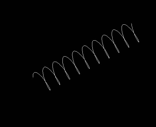

这个是直的螺旋线是很好画的,但是如果不是直的,而是一个园的螺旋线怎么画呢?
" I  y& ~3 S. u3 `' _, o有高手知道吗?
发表于 2009-3-17 17:39:30 | 显示全部楼层 来自: 中国广东中山
那是螺旋线
 楼主| 发表于 2009-3-17 17:48:32 | 显示全部楼层 来自: 中国上海
就是现在的螺旋线的路径是一根直线,但是我想画螺旋线的路径是一个园,怎么办呢?

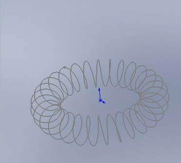

 楼主| 发表于 2009-3-17 18:02:12 | 显示全部楼层 来自: 中国上海
就是想要这种效果,这个是solidworks里面做的

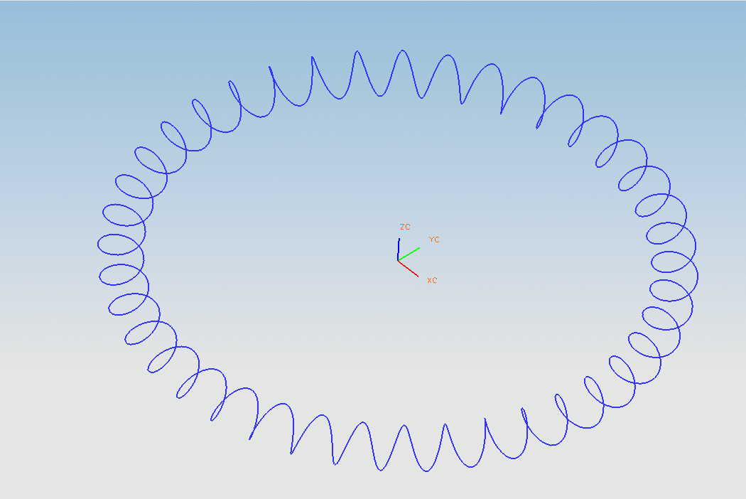

 楼主| 发表于 2009-3-17 21:47:30 | 显示全部楼层 来自: 中国上海
能否可以请上楼得在软件里输入下,截个屏给我呢,万分感谢. 你得表达式,我输入还是有很多问题, 因为我是菜鸟
发表于 2009-3-18 21:00:35 | 显示全部楼层 来自: 中国山东济南
表达式效果图
