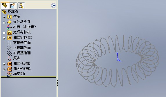

这个是直的螺旋线是很好画的,但是如果这个不是直的螺旋线,而是园的螺旋线,有高手知道怎么画吗?
发表于 2009-3-17 17:21:03 | 显示全部楼层 来自: 中国河南新乡
圆螺旋?指的是涡状的吗?
 楼主| 发表于 2009-3-17 17:21:58 | 显示全部楼层 来自: 中国上海
就是绕圈的螺旋线啊

 楼主| 发表于 2009-3-17 17:59:43 | 显示全部楼层 来自: 中国上海
就是想要这个 谢谢啊

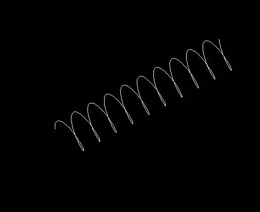

发表于 2009-3-17 20:33:37 | 显示全部楼层 来自: 中国广西桂林
这样画,在草图下画一园,再点“插入”选择“曲线”在弹出的对话框中编辑所需的尺寸,

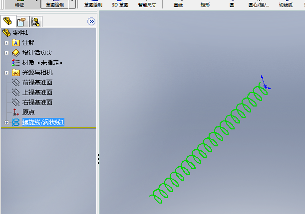

发表于 2009-3-17 20:36:48 | 显示全部楼层 来自: 中国广西桂林
我画的图  ,用的是SolidWorks2007画的。
