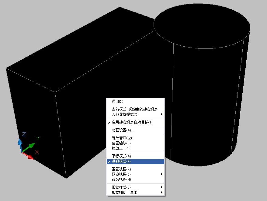

刚刚接触CAD2009对其界面不太熟悉,在三维视图中找不到平面投影和透视投影的切换方式,望那位高手指点一下,感谢,
发表于 2009-3-17 20:57:43 | 显示全部楼层 来自: 中国广东汕头
输入3DO命令后右键选择透视模式
 楼主| 发表于 2009-3-18 02:13:59 | 显示全部楼层 来自: 中国甘肃酒泉
非常感谢,非常感谢,
