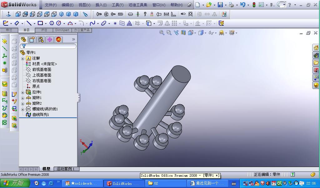

刚来,上个图先
/ V& P% z1 O0 h' I3 b/ i用曲线阵列就行了
艾飞 + 2 参与讨论
发表于 2009-3-18 07:31:48 | 显示全部楼层 来自: 中国湖北武汉
按二楼的做没错,至于要达到实际的效果那就得精心的设计和渲染了。

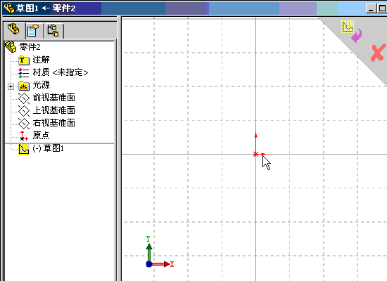

发表于 2009-3-18 15:53:56 | 显示全部楼层 来自: 中国北京
看看这个
9 _( ~! I3 K1 b4 J4 v( A$ G' w0 h是否有点用处6 R  Y# G  c# {8 Q
呵呵

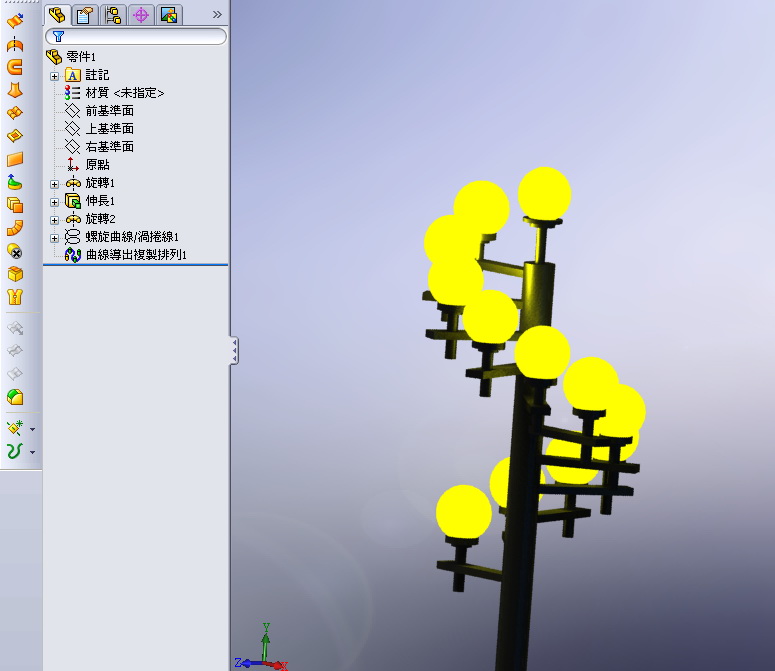

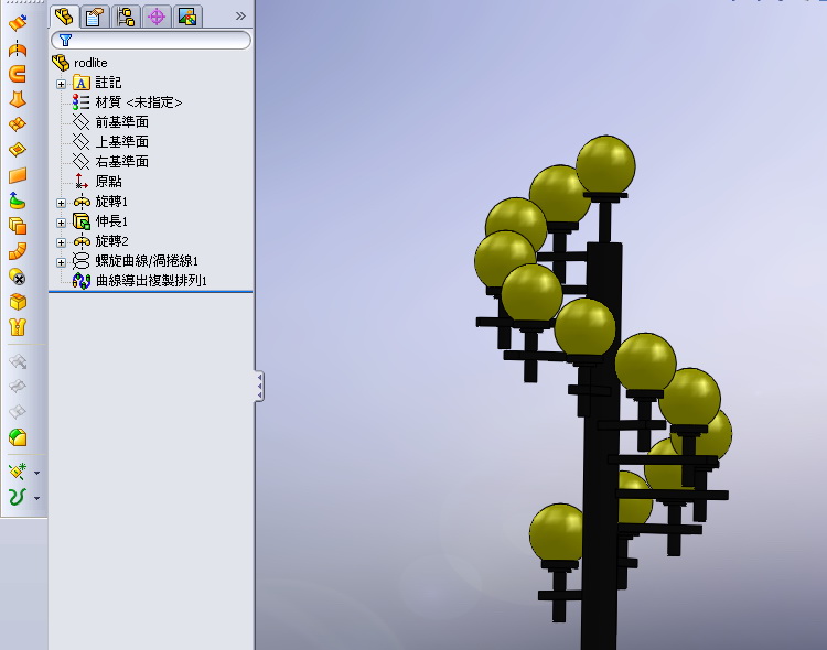

曲線陣列好搞定!' m) z7 L* M- M/ }" z0 w
3 I; k) b$ }# L' J9 D& Y) Y rodlite.jpg : O) `5 ?, P5 S: g! @  i+ x
rodlite.rar (234.04 KB, 下载次数: 16)
发表于 2009-3-18 18:23:28 | 显示全部楼层 来自: 中国湖北武汉
是个好学习资料。danilso 画的很漂亮啊
