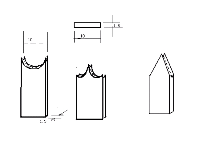

刀头截面上要做出刃来,用什么办法或设备能在头部做出刃来,并能保证一定韧性和强度,使刀头在接触物料时产生切削效果,请高手朋友指点,用电火花可以吗?尺寸单位:毫米   lizijianhs@tom.com7 Y. L1 \( J0 j( ~' \) j. n

用电火花加工这样的刃是绝对可以的,但在加工过程中的瞬间高温可能会改变材质的强度.

用光学磨床加工
发表于 2009-6-28 09:51:36 | 显示全部楼层 来自: 中国北京
用化学腐蚀和激光加工也可以实现这样的加工, 不过成本和周期太大了,可能还是电火花加工来得快些.9 {& j3 |( }7 p1 m4 A
当然,如果条件允许, 做一批成型刀是最好的方法.5 u* h6 Q/ h8 _5 D; M

用电火花加工这样的刃是绝对可以的,用小电流修细就可以。
发表于 2009-9-24 17:51:36 | 显示全部楼层 来自: 中国浙江宁波
用镜面电火花加工
