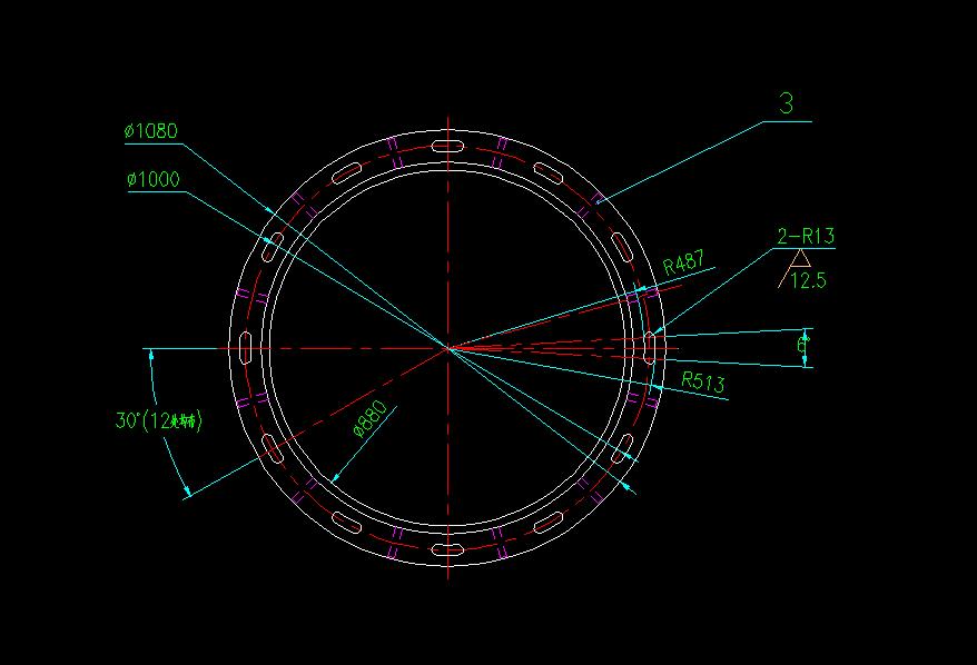

像这样的长腰孔应该如何加工!

这个是孔吗,是slot ,是槽 吧,写一条槽的程序了,cnc 不是有旋转的功能,有软件那就,,,,
发表于 2009-3-18 10:47:13 | 显示全部楼层 来自: 中国山西太原
1  划线, 在腰孔两端钻孔。+ |1 R# e# b: b. R" \7 ?. s2 i
2  在大型立式铣床或龙门铣床上,用回转台铣圆弧腰孔。

普通的铣床的话 你只要设计一个钻铣模就可以了 工艺上收束公差 在自由公差范围内按车加工的一般要求(因为你的东西要求并不高)就可以达到的精度规定好内孔的实际加工公差 这样就可以以内孔定位设计出钻模钻出腰槽两端的孔 然后铣加工就简单了 适合于小批量、普通机床人工加工 要是CNC加工  编程就OK了

请问:你知道板厚吗?

从成本看,不应该在CNC上加工,应该用钻+铣。

做一个简易冲模,以内外园定位,做一个符合30度位置的园槽定位销即可。
发表于 2009-3-18 19:15:05 | 显示全部楼层 来自: 中国山东青岛
如果精度不高,直接激光下料时出来就行。

板厚,采用划线、钻孔,铣床加工;提高效率的话数控铣床加工。
* q; W3 x6 Q6 \+ Y: {( z板薄,不超过8mm,采用冲模落料加工。

板厚20mm,材质是Q235

看了一下没有精度要求,划线、钻孔、铣。批量大要做工装。

支持15#楼的说法,角度吗,好的操作手就能搞定,批量大就要上加工中心了。省时省工

20mm厚的话,钻孔后铣削

这样那个腰型槽是等分的,可以才用极坐标编程啊 !1

要求精度在要在1mm左右的话可以用火焰切割,0.1的话可以用激光切割,如果再高的话就铣好了

根据楼主提供的零件厚度,我认为可以用铣床分度盘,在铣床上加工.

五轴龙门,电磁工装台,一次装夹,全部完成。

我觉得要看精度是否很高,还有就是是否大批量?等等因素来决定哪种加工方法经济快捷
