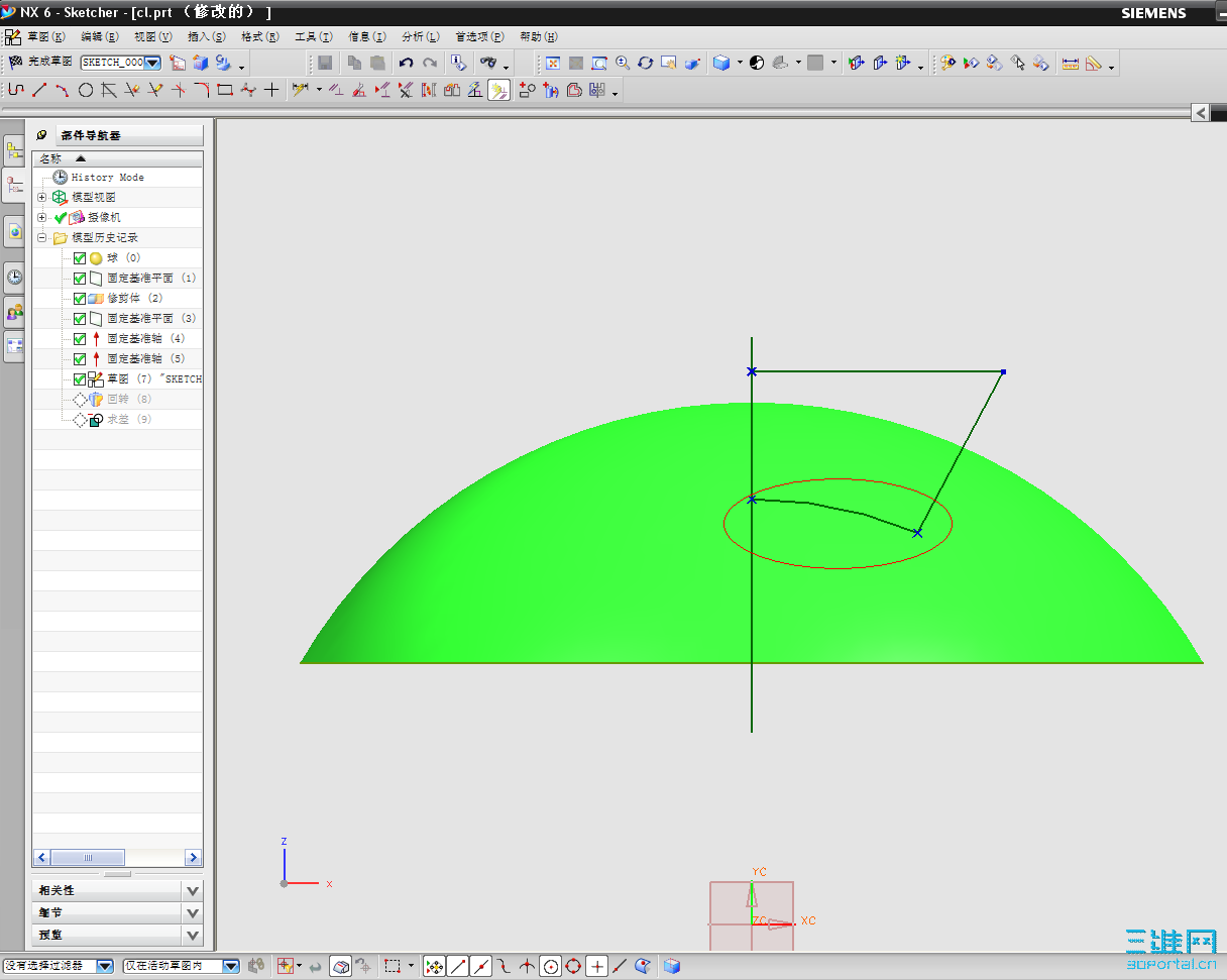

[已解决] 有什么办法能在弧面上法向除料?

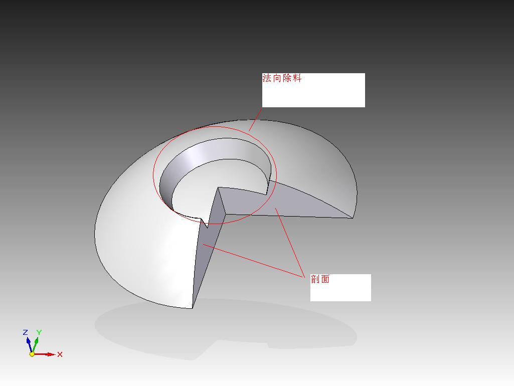

发表于 2009-3-18 11:57:17 | 显示全部楼层 |阅读模式 来自: 中国北京
有什么办法能在弧面上法向除料?
7 c" l$ |  Y* S) A' o投影拉伸出的是片体,不能布尔;向内除料,想不出什么办法能切。

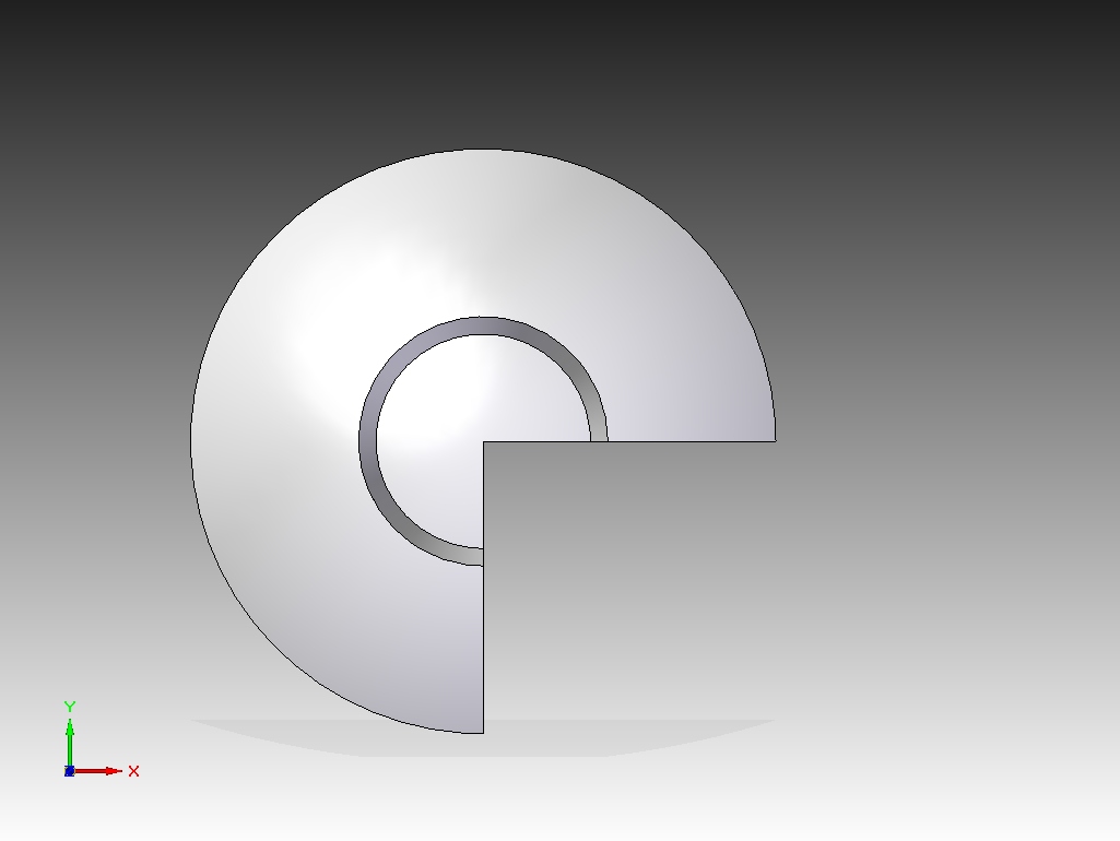

 楼主| 发表于 2009-3-18 22:41:53 | 显示全部楼层 来自: 中国北京
下图是用其他软件做的法向除料,不知用UG该怎么做?( l6 g. O; w$ v* Z
各位大侠帮帮忙啊。谢谢了!
3 e% d* p# ], l2 \' J  Y+ c
" T8 s9 Z! a8 Z$ q& \: N 法向除料2.jpg ) ]) O+ z0 ]  t9 b

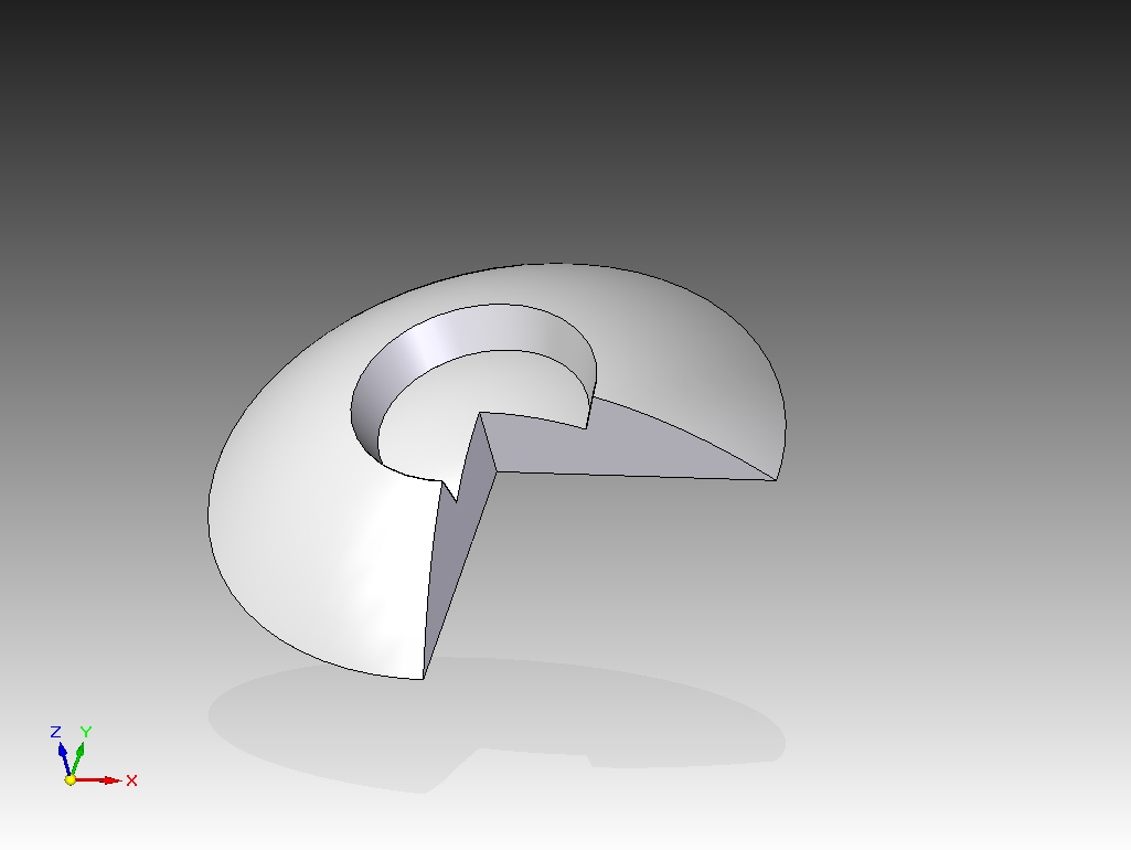

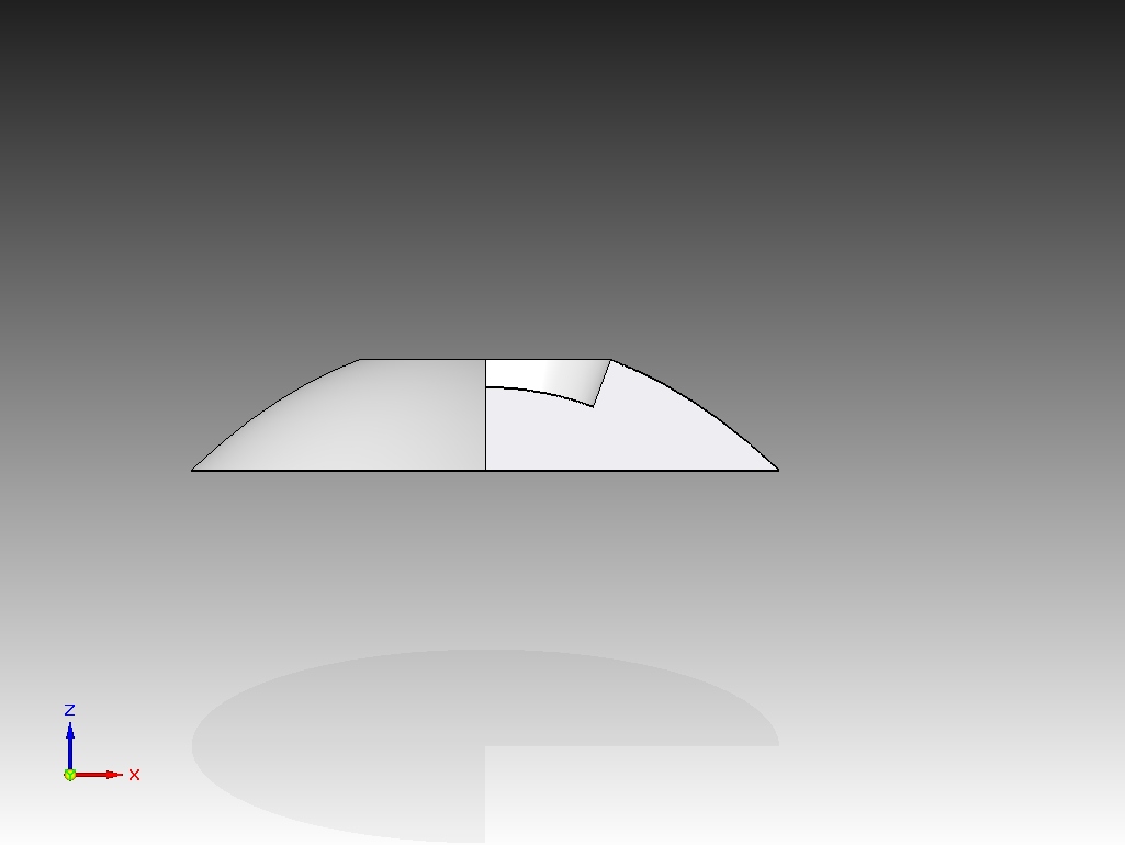

 楼主| 发表于 2009-3-19 08:28:19 | 显示全部楼层 来自: 中国北京
我的问题没说清楚,重新附图说明。0 b: g0 u; e, x3 X2 t
我想做如下图法向除料。剖面是想描述的清楚些,不用画的。

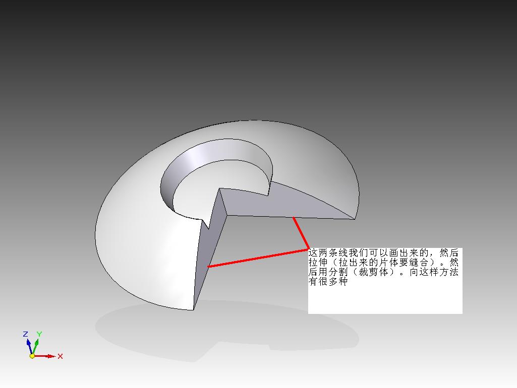

发表于 2009-3-19 22:26:59 | 显示全部楼层 来自: 中国江苏无锡
可先在曲面建法向线,利用线就有很多办法了.

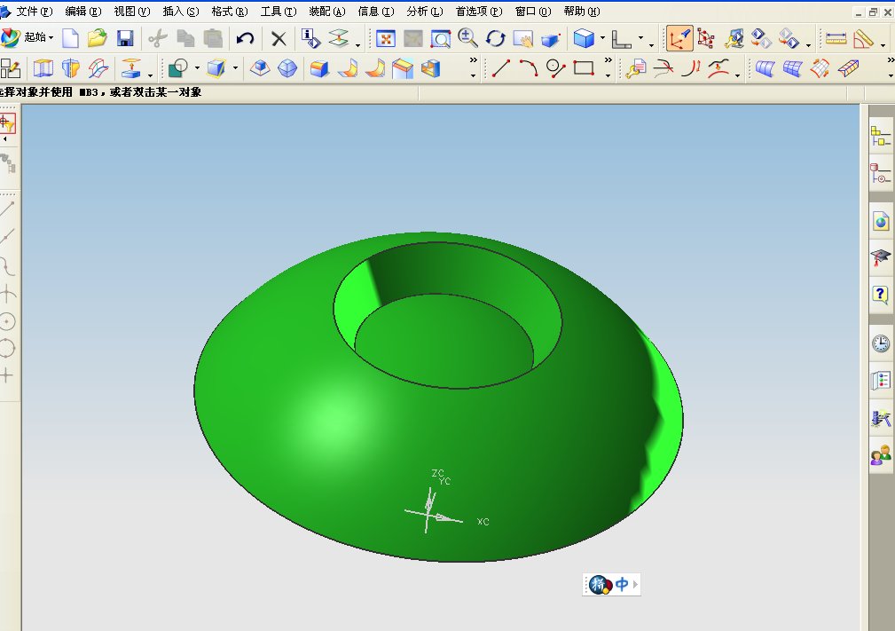

发表于 2009-3-19 23:14:30 | 显示全部楼层 来自: 中国内蒙古包头
楼主是不是这样,用ug4做的
3 B6 Y/ _. O0 P5 P5 ^" G
) W" e- w& b) G5 i- N' K% f9 e[ 本帖最后由 三人行必有我师 于 2009-3-19 23:26 编辑 ]
cl.rar
37.5 KB, 下载次数: 2
astrokylin + 3 应助
 楼主| 发表于 2009-3-20 12:52:42 | 显示全部楼层 来自: 中国北京
多谢楼上,就是这个效果
 楼主| 发表于 2009-3-20 13:00:01 | 显示全部楼层 来自: 中国北京
多谢6楼,但与真正的法向还是有差距。& v: ~, h1 e% i( Z& @" Y/ x' d( r
发表于 2009-4-1 12:25:31 | 显示全部楼层 来自: 中国山东济南
1.如果输入条件是球面 那方法就很多了
8 x1 K. |; M3 }, Q  q3 m/ c. R2.如果是任意的曲面,用投影或增厚都可以做出来
