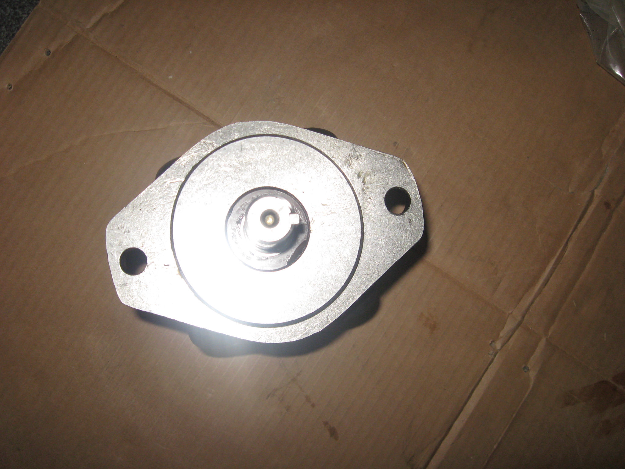

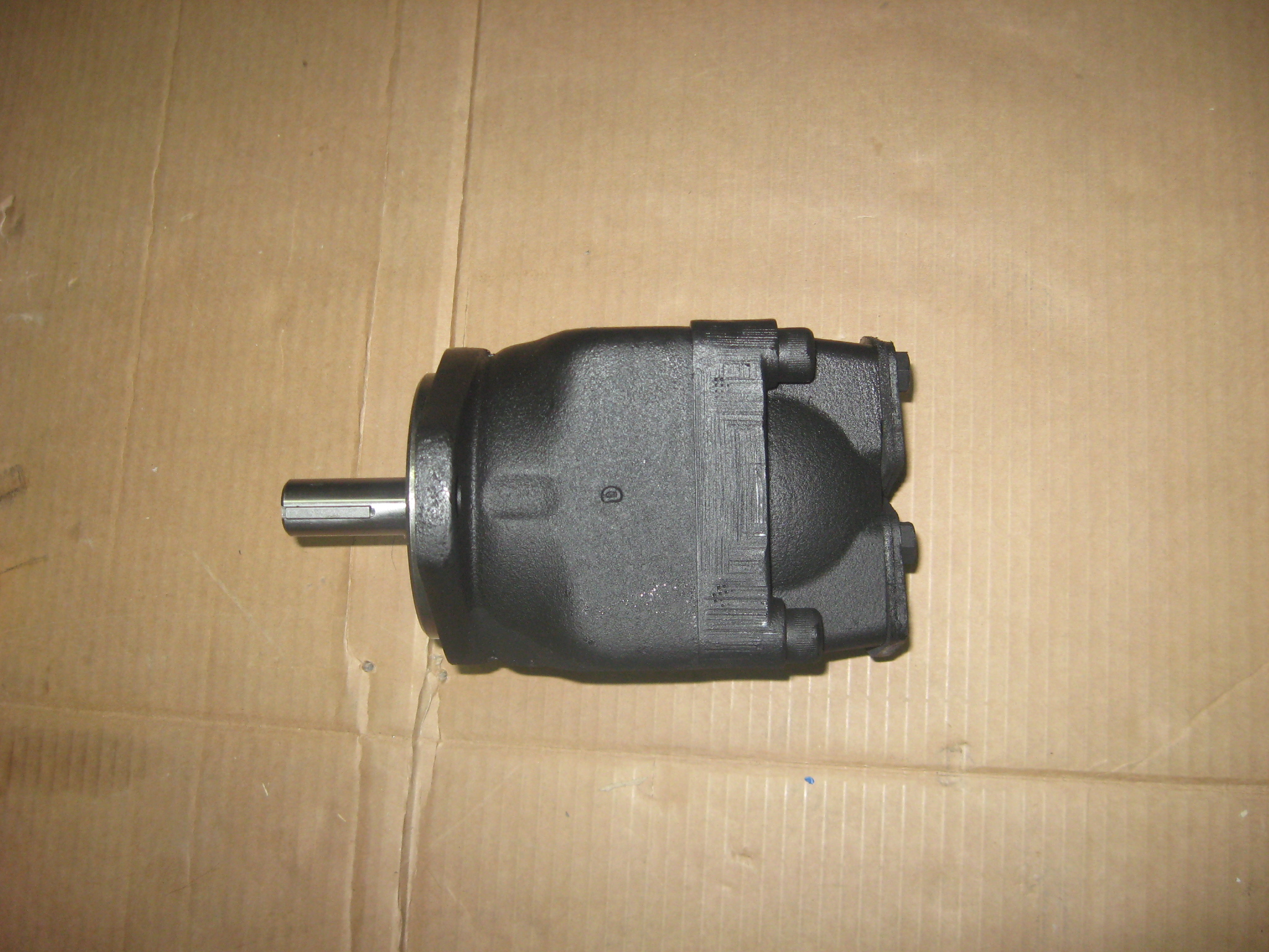

如题,请高手帮我看看. n; [5 v* u9 ~$ e  z
1 `) y$ G; `) N" c( Y/ W/ R
这个进口冷却马达0 o2 h$ i! Q% s
$ ~4 f! }, i. E8 S) m" d. k; \( R3 g
是哪个品牌哪个系列的.0 K+ b& q- U5 e  @' o) g9 ]0 Q& z
4 }6 W6 f% E- C* [. v, t* Y# V8 g多谢了.

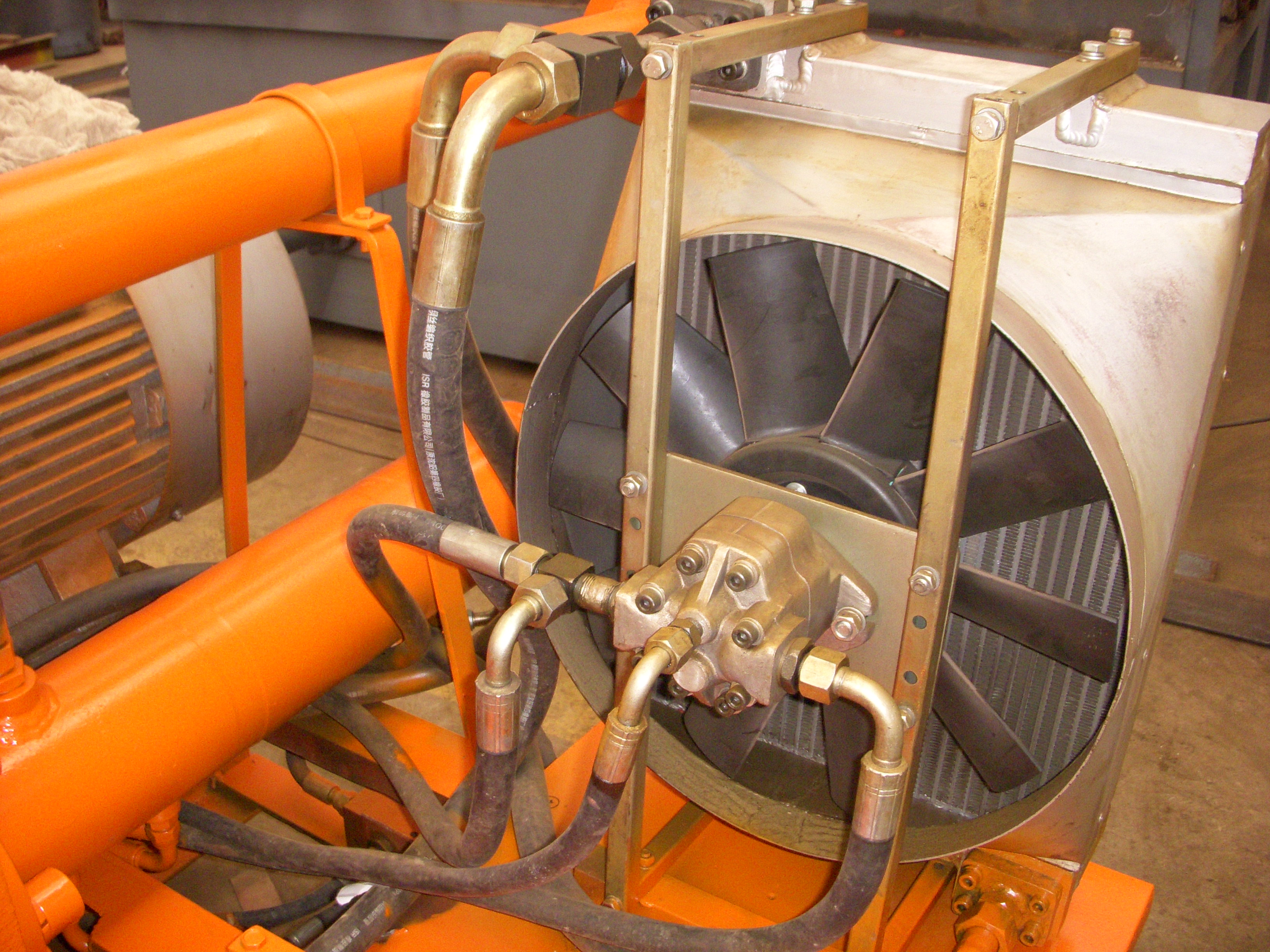

完全看不出来 一般卖风冷却器的厂家都有啊 10ml/r、12ml/r、16ml/r、20ml/r、25ml/r的都有 要求就是转速在2000r/min 即可 别太快了 根据自己系统的回油排量定啊# [* P* B8 |% F0 {# `" j

看看与它配套的其它设备是什么牌子的!!
