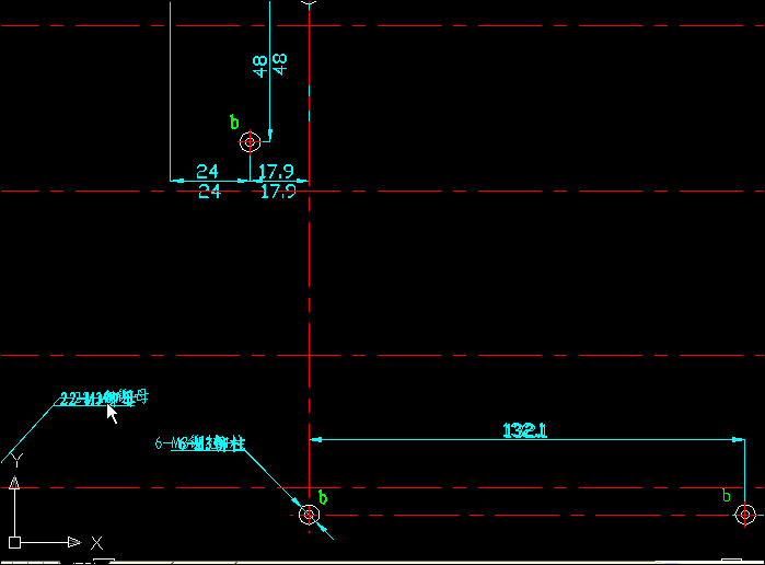

请看图片,我用鼠标一点,稍微移动一下,重影就变为了一个。谁有解决方法?或者碰到过相应情况。
最佳答案
查看完整内容
很简单啊!只要点击CAD菜单视图列中的重生成命令就可以了!如图:
发表于 2009-3-18 13:51:12 | 显示全部楼层 来自: 中国江苏无锡

建议不要直接转存,要用SolidWorks Task Scheduler输出文件,选取相应格式,转存后不会出现问题。

那你的cad用的是什么版本?solidworks又用的是什么版本?恐怕这还是很关键的,我试过很多次,用SW2009工程图生成的dwg文件,我用pccad2008+cad2009打开时并没有出现你说的情况!

我转换出来的图,比如说“4-M6盲孔”这几个字都是粘在一起的,不知道怎么办。有没有人出现类似的问题啊

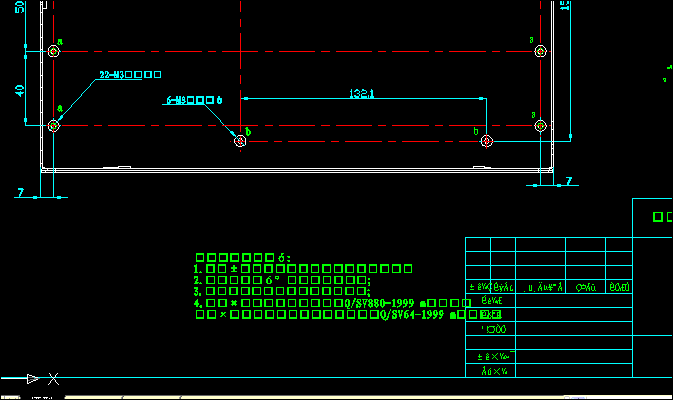

问题出在这里,因为我转存之后(也使用了映射文件),发现在CAD中有很多乱码,如图$ E/ g+ h  ]" \& G$ J7 |( T
, z3 U& T7 e  N7 N1 B- w然后,我就采用了这个方法,修复了一下,( n0 F0 e$ C" I8 H  w5 C+ ~  D+ o
; z0 x* _* K" R结果,乱码没有了,重影出来了。
, t1 Y/ ^- f. T+ B% V( C# T7 f# G4 s: z2 Y
谁能解决这个乱码问题?把奖励留给这位大哥。

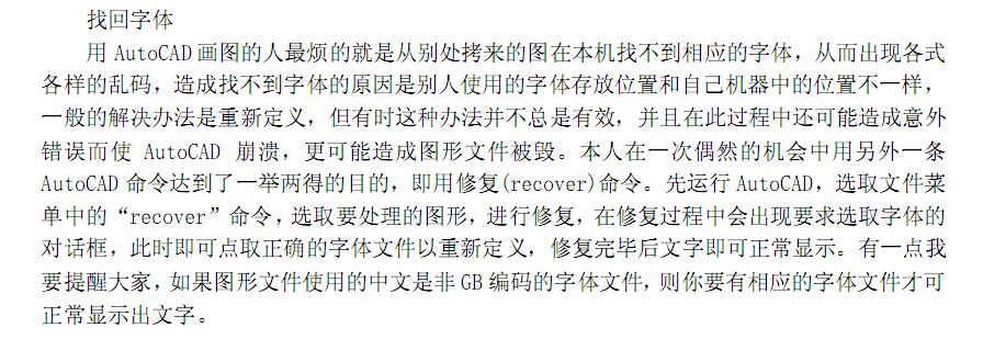

关于SW转CAD乱码问题
我也出现过类似的问题,但一直没有解决。从网上找到了一个解决方案,无奈本人资质愚钝,无法参透其中奥妙。希望大家帮帮忙。一起研究下!
sw转cad乱码解决办法.rar
1.01 MB, 下载次数: 38
网上找的,大家参考一下啊
