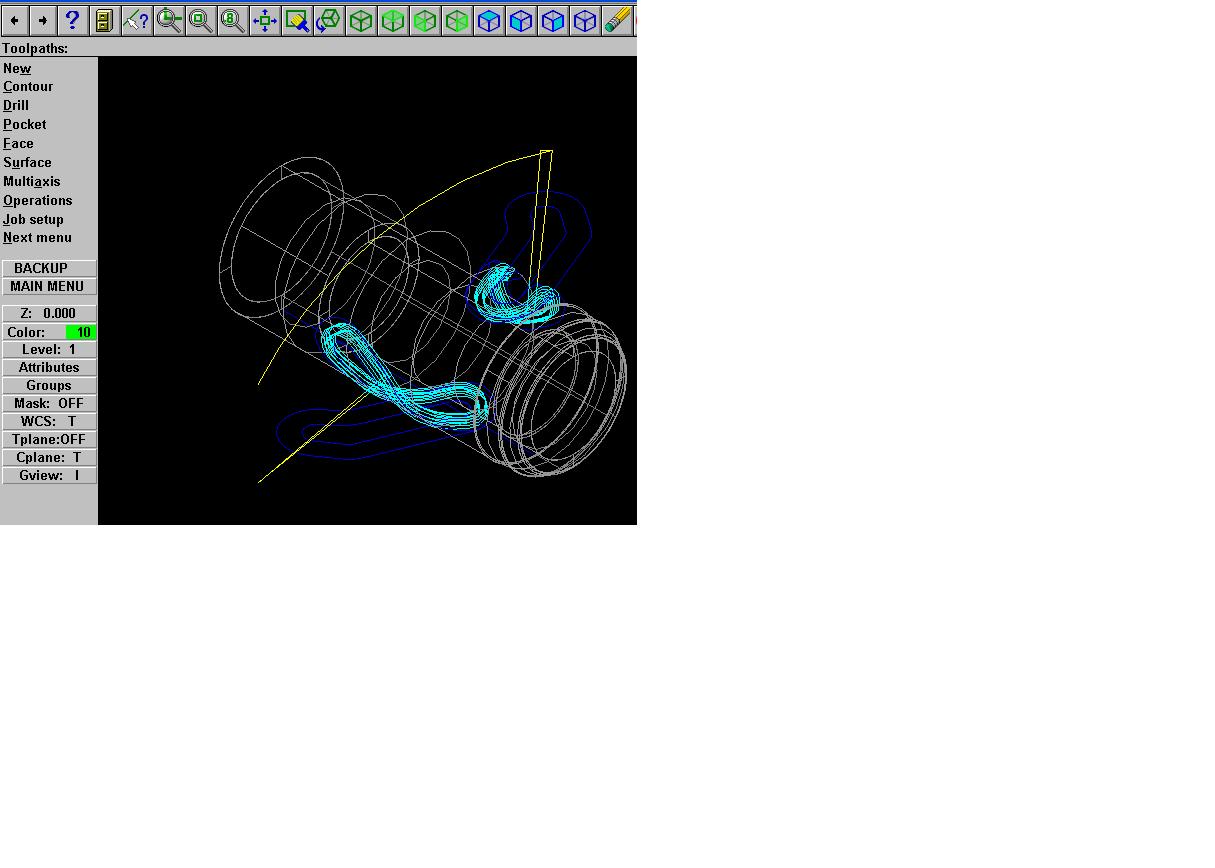

谁能帮我看看怎样铣这螺旋槽,图中二维线是缠在50的圆柱上的,按最大外轮廓铣内部的槽

楼主四轴有吗?
 楼主| 发表于 2009-3-18 21:05:08 | 显示全部楼层 来自: 中国河北石家庄
我这里有四轴华中法那科系统的机床,如能解决此问题,请发邮件到CALLSXZ@126.com

发表于 2009-3-18 23:07:00 | 显示全部楼层 来自: 马来西亚
这样行吗!
0 C  w! I% V" U, v untitled.JPG ' }+ D, b7 V, }% E
NEW1.rar (23.69 KB, 下载次数: 78)
 楼主| 发表于 2009-3-19 10:12:07 | 显示全部楼层 来自: 中国河北石家庄
谢谢229722这位哥们,问题解决,谢谢所有关心的人们。
