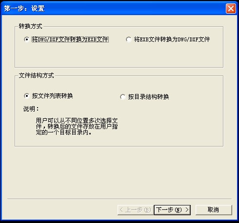

回复 1# yangkun830129 的帖子
点击文件----打开dwg/dxf转换器,按照提示一步一步来,就可以了。
1.直接打开保存;
2 h, N) Z( w: X% e: O% r- w. r! g2.转换器转换;' o6 x! I+ I( M2 m) b# N  G: B8 L. z
3.其它格式可通过igs转换
