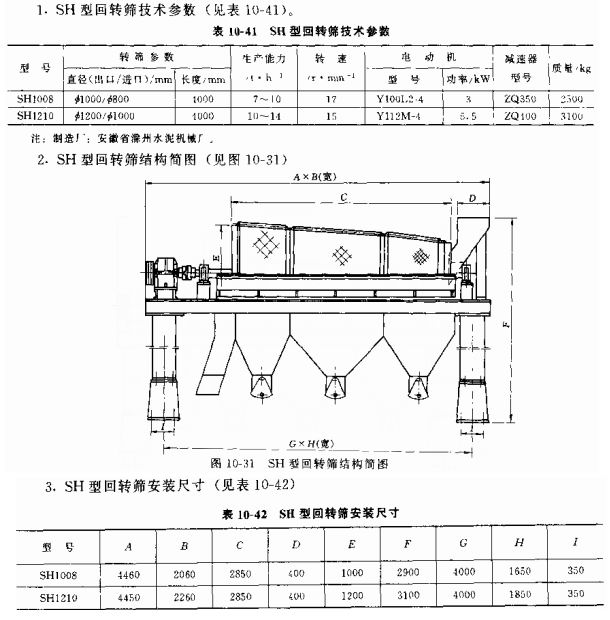

发表于 2009-3-21 17:33:03 | 显示全部楼层 来自: 中国山西运城
楼主要求的滚筒筛计算,没有结构及安装形式,也没有任何参数。现给你发一个定型滚筒筛的技术参数作参考。1 s  Y) {. e" a# \  o: l/ `5 h0 R
些资料来源于 《破碎与筛分机械设计选用手册》,化学工业出版社,唐敬麟主编。
