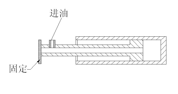

请问一下各位大大,单作用活塞式液压缸从空心活塞杆进油的好处???液压缸是倒置安装。。

aa.JPG 附图4 V3 {, [2 X) I' k. |% V5 r7 q7 x
有了解能能不能解释一下!!1谢谢!

个人看法:1、可以节省安装位置。
' M  x# b* A. z- h0 q6 x% l                  2、减轻重量。

重量与标准的对比没有减少反而加重了,而且加工工艺复杂了,成本增加不少,

活塞杆进油与缸体进油感觉没多大区别。

从你的图上看工作时油缸活塞杠不动,而缸体是上下动作的,这样为了避免油管来回晃动进油口就没办法设计在缸体上,只能有杆内进油

个人看法
1、油管的安装方式固定,如安装在缸体上增加制造和维护成本;2 F7 W" I$ M, h( D0 m
2、缸体设计成本降低,也便于维护和保养(相对在活塞杆上钻孔增加的成本,要小于在缸体上做常规孔及端盖成本)

可以用硬管连接,如果在缸体上必须用软管
