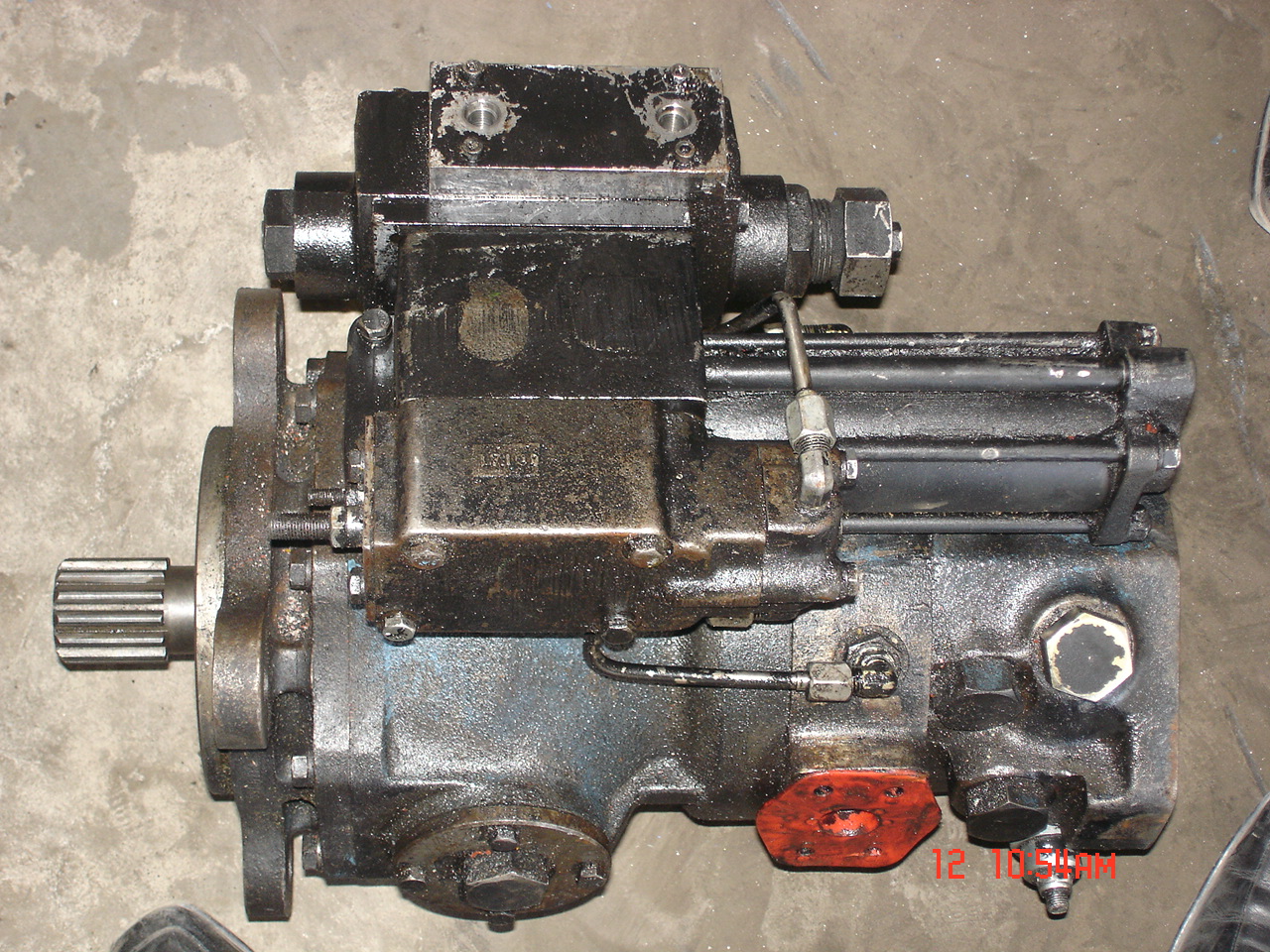

dynapower公司是不是不生产液压件了?我从多种渠道打听到的,可是现在我们维修的设备用的就是他家生产的变量柱塞泵,没有这泵的原理图和样本资料。每次都是自己修复和找别的厂家修复,都不理想,用一段时间就不行了,很头痛啊!!现在也修不了了,上面的液压变量机构损坏太多,并且没有配件来源# l* W& A" |: y- V+ {2 n
谁有DYNAPOWER变量泵的样本资料或是哪个厂家可以修复这泵的或是有可以生产此泵配件或是有此泵配件来源的请驻足
9 V- p7 U. t% n! C6 \' C小弟需要帮助啊,非常感谢!!6 C6 C, H/ }0 g+ }9 \- g
附上此泵的照片

关于DYNAPOWER柱塞泵
这个泵已经不生产好多年了,有两个问题比较难解决,一个是类似力士乐DA控制功能。第二个是吸油过滤,加了高压过滤器。这个泵如果要换厂家的话,系统要改的。这个好像是350P支架搬运车的泵,发帖人是谁???我的邮箱:wqd0309@126.com
