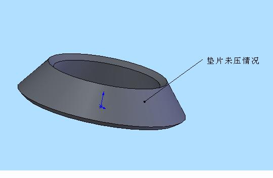

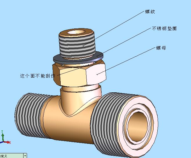

要求把垫片压成平的,能卡在螺纹与螺母间。+ v& A8 Q& O; I- ]7 j  X; s0 b: l
       现在的问题是压完后中间的面划伤。没有办法处理。
% w8 i+ V: r  U) {; u请大伙帮忙想想办法,怎么才能避免划伤。- S6 g" W% j3 M
    阀体材料是黄铜,垫片材料是304不锈钢。

下面加个伺服垫呢
发表于 2009-3-18 20:41:35 | 显示全部楼层 来自: 中国湖北十堰
垫是碟形垫,主要是为了防松,可把垫反装试试。

回复 1# gafen 的帖子
可先压平后再紧母
发表于 2009-3-24 11:09:03 | 显示全部楼层 来自: 中国四川德阳
为什么不先压平了再安装呢?你这样安装并不能确保划伤。
 楼主| 发表于 2009-3-24 16:00:49 | 显示全部楼层 来自: 中国广东佛山
那垫片就是靠上端的螺纹卡住不让他跑出来的。如果先压平那怎么安装进去?!
发表于 2009-3-27 11:33:33 | 显示全部楼层 来自: 中国山东青岛
该垫名称为蝶形垫圈(蝶簧),有具体的硬度要求,厚度和高度也有相应要求。建议按照要求进行检查试验。另外其使用有严格要求,不可反放。组装后应与下平面密贴(压平),松开后应恢复原形。
阿帕奇 + 3
发表于 2009-3-27 13:13:10 | 显示全部楼层 来自: 中国重庆
楼上说的对,该垫名称为蝶形垫圈(蝶簧),一般不一个使用,两个对放或加个批平垫。
