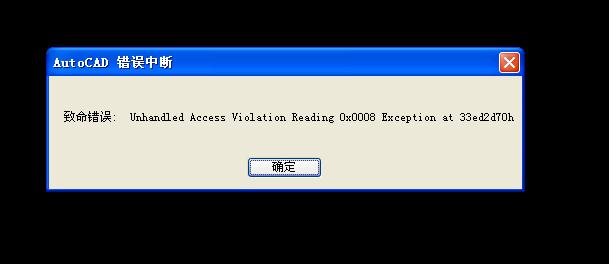

打开一个CAD图形,结果出现一个对话框,说是致命错误,请问怎么解决可以看到图形呢 ?
! @8 h% ^& Y" ~2 O
8 e; {) M# x1 X附图如下:

使用AutoCAD中的修复功能对文件修复试试。# S* L: ]% O; I7 {" \
菜单:文件→绘图实用程序→修复(R)
1 r% e6 e- n4 @8 j) B或输入命令“RECOVER”
5 ~. L8 ^7 t' U) D9 f/ B. g后选择出错文件。

打开这张图是一直这样呢?还是某一次出现这样现象?打开别的图有这种现象吗?. [. c  [! @6 j* y7 ^
如果是打开所有的图都有这种现象,那必须重装CAD,甚至重装系统;
& r' @6 D  ?& C0 K$ y5 a2 u. S如果仅仅是打开这张图有这种现象,而打开别的图没事,那么把这张图重新画过;
$ U9 X- O+ f) `; n7 Z9 U如果仅仅是某一次出现这种现象,那么重新打开CAD就行了。
