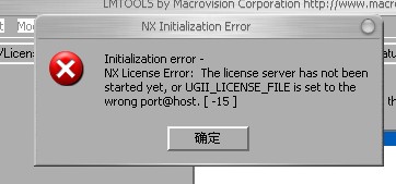

[已解决] 装了很多次UG,这次碰到这样的问题
发表于 2009-3-18 22:12:04 | 显示全部楼层 |阅读模式 来自: 中国浙江杭州
不知道怎么回事,真郁闷,用户名都对的哈`````装了很多次没碰到过这样的问题。各位大虾帮个忙。; u5 g' t, n6 N6 k6 g( t$ A

发表于 2009-3-18 23:53:51 | 显示全部楼层 来自: 中国陕西宝鸡
典型的许可证文件错误!可能是你的计算机名字没有输入正确!
发表于 2009-3-19 00:15:24 | 显示全部楼层 来自: 中国江苏苏州
install NX 里面你安装的时候 有个许可类型 上面的计算机名也要跟你的一样 不要老是单击下一步  要注意看看
发表于 2009-3-19 05:51:37 | 显示全部楼层 来自: 中国广东中山
,,典型的许可证文件错误,,计算机名字没有输入正确!
; P. x5 m! e7 n3 s4 p3 t
5 b2 Q# l2 R8 S7 E4 H[ 本帖最后由 CDH19800729 于 2009-3-19 05:52 编辑 ]
发表于 2009-3-19 06:49:19 | 显示全部楼层 来自: 中国山东济南
因为你的UG的许可证有时是需要通过认证才能打开的。% g4 j/ ]7 w4 o  N5 G" P# ?! G; r
遇到这种情况,你先打开UG许可证,然后打开Start/Stop/Reread,先点击stop Server,然后再点击Reread License File,最后再点击Start server就可以了
发表于 2009-3-19 08:24:34 | 显示全部楼层 来自: 中国山东济南
两种可能,一种是lisense文件中的计算机名未改或改错,另一种就是服务文件未启动,第一种可能性大一些。
发表于 2009-3-19 08:36:57 | 显示全部楼层 来自: 中国广东东莞
该说的楼上都说了 如果还是不行 还有种可能  就是你的 上网许可 我用的是 金山网镖2009 软件是开机启动  进ug就出现 和你一样的问题  关闭金山 就没问题   楼主可以看看 是不是这个问题(不过关闭了上网许可要重新启动服务文件)
发表于 2009-3-19 13:19:35 | 显示全部楼层 来自: 中国四川成都
我以前也出现过这样的问题!我的是浏览器IE7.0与它有冲突!把它删了就行了!我的就是这种情况!你看看你的lisense文件中的计算机名是不是和你计算机名一样!
发表于 2009-3-19 14:11:31 | 显示全部楼层 来自: 中国四川成都
许可证有问题,重新改下吧,
发表于 2009-3-24 10:34:15 | 显示全部楼层 来自: 中国广东佛山
原帖由 12345fg 于 2009-3-19 00:15 发表 http://www.3dportal.cn/discuz/images/common/back.gif; d- O2 V3 X+ r5 V3 ?
3 }0 s0 Y/ \' s2 D5 d0 D1 \) Q7 x说得对,安装过程中你要看一下是不是有一个"你的计算机名@2007"
发表于 2009-3-24 14:40:56 | 显示全部楼层 来自: 中国广西柳州
不知道是不是在装UG5.0,是的话应该是因为你安装的时候没有按照步骤:最后那一步要吧CRACK里面对应的各个文件复制到UG安装目录下的相应目录,上此我也遇到相同的问题,试试看把
发表于 2009-3-24 17:28:06 | 显示全部楼层 来自: 中国江苏南通
计算机名太长
