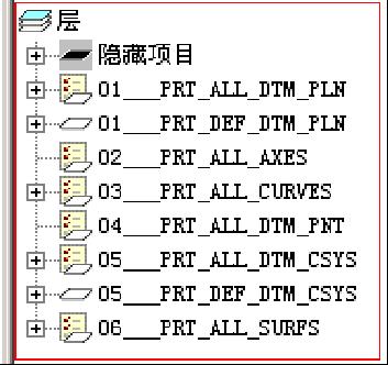

 楼主| 发表于 2009-3-19 17:12:29 | 显示全部楼层 来自: 中国上海
补充贴图,请赐教:

 楼主| 发表于 2009-3-24 21:43:00 | 显示全部楼层 来自: 中国上海
回复 8# zhanglili167 的帖子
补充贴图是想回复一楼的问题,因为我在求助时没有贴图出来,担心不能更清楚的说明我的问题。还望多指点指点。
发表于 2009-3-24 22:17:33 | 显示全部楼层 来自: 中国广东东莞
但是你的贴图其实也没能说明任何问题。大家已经根据你给的主题提问给出了答案,不知道你是否得到想要的答案?
