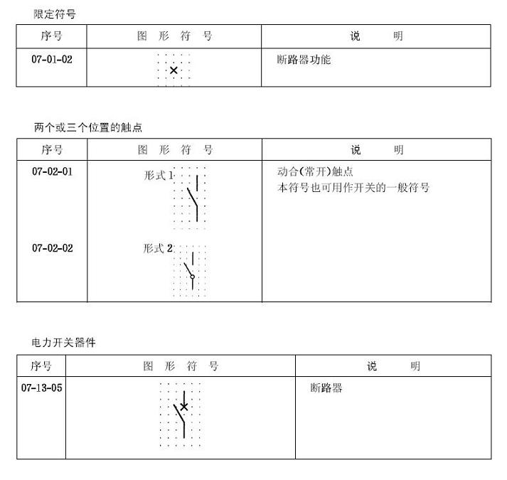

坦率的讲,“通断开关”似乎并不是电气领域的规范性叫法。在电气上所说的开关,其本身就已经具有了“接通”和“分断”的含义,也就没有必要再把它和“通断”进行重复组合。我们通常所说的开关,应当是指“开关电器”——“用于接通或分断一个或几个电路电流的电器”。
# I, g- ~! i7 s+ h) T. U" m( Y$ |' Y9 M( z6 r9 r; _' y& {) p
至于“开关”的电气符号和“断路器”的符号是否有什么不同?断路器做为开关的一种,它当然可以用开关的一般符号来简化表示;为了更显性的表示出一个断路器的功能,则可以使用开关的一般符号和断路器功能的限定符号相组合而成的断路器符号。以下图中的内容,可能会把上述说明表现得更清楚些。
' u- y' M. E! _& R, W' h图中内容选自国家标准:GB 4728.7-1984 电气图用图形符号 开关、控制和保护装置 (这是该标准在本论坛的链接)
, J5 n$ U4 f: [  S建议你学习一下这一标准。" r8 {; O) J* ?

GB/T 4728 电气简图用图形符号 系列国家标准都是等同采用国际电工委员会IEC标准。
