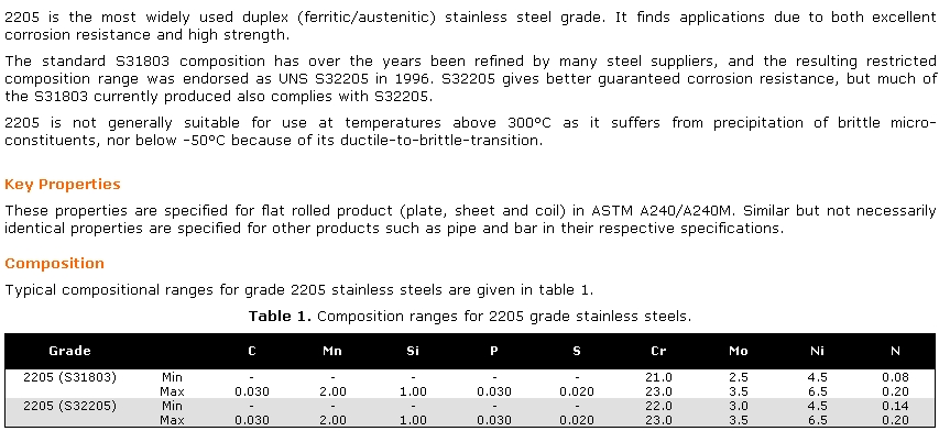

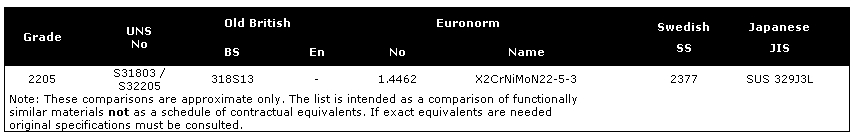

[求助] duplex 2205 对应什么材质
发表于 2009-3-19 09:27:43 | 显示全部楼层 |阅读模式 来自: 中国河北沧州
有客户需求 弯头 大小头
4 @7 S  j  v+ p5 b9 h! O3 [( l$ m6 \& l) A, ]
但要求材质是不锈钢 duplex 2205
8 b- x3 ~2 |; r. F9 h8 F! \, O7 H# t) H" V2 @9 I9 m) ~
duplex 2205 对应什么材质,其性能和化学成分多少?
发表于 2009-3-19 20:51:22 | 显示全部楼层 来自: 中国上海
见下面附图:
发表于 2009-3-19 20:53:13 | 显示全部楼层 来自: 中国上海
化学成分表,
