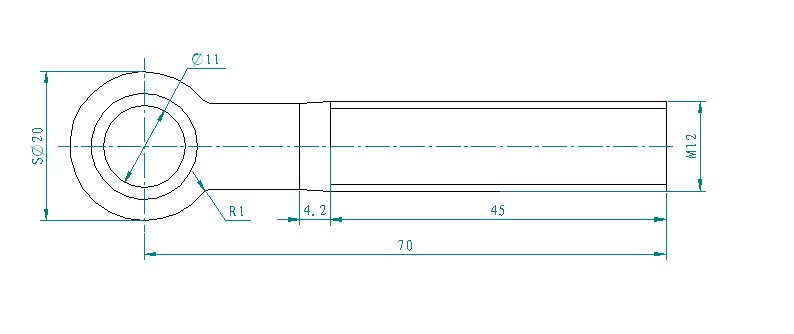

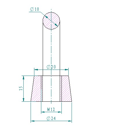

一般,我们所说的螺纹M12,比如说螺杆或者螺孔,那么他们的螺距是多少???6 K  i5 j' ^! Q. D
8 @% f: H1 O2 c; x5 U0 y( p0 {比如下面两个图

楼主可以去看机械设计手册呀,那里有详细的说明.2 H- U1 d: _& Z9 |. q) _% R7 h
对螺纹,如果不标注螺距,那么默认是粗牙螺纹,细牙螺纹必须标明螺距.5 ]2 }# s0 F. R* D
M4→螺距0.7+ M3 V0 Y6 N- Z
M5→螺距0.8
8 B1 B3 b8 ^- R; R% g3 iM6→螺距17 J9 ^; e: @% b9 M3 F2 p3 [1 @
M8→螺距1.25
: H0 Y" @, O+ L$ W& `M10→螺距1.5
+ I( r" U! m3 v" nM12→螺距1.75
% S. |% P- `0 }/ q" w7 t# B* KM16→螺距2
+ h# I* P: o8 i. S5 R3 N.....
天际孤帆 + 2 应助
发表于 2009-3-19 10:22:34 | 显示全部楼层 来自: 中国上海
未注螺距的指的是粗牙螺纹,螺距1.75,细牙的规格有1.5,1.25,1三种。
发表于 2009-9-7 10:08:43 | 显示全部楼层 来自: 中国黑龙江佳木斯
如果没有标螺距那么指的就是普通螺距,M12的普通螺距是1.75。
; H8 k' k5 n5 I6 T如果不是普通螺距没那么图纸上就应该将螺距标出来,如M12x3-6g
