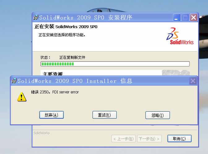

我下的sw2009spo,安装过程中出现了这样的东西,怎么办呢!请老师指导一下急着呢,等用啊。

楼主兄弟,这个其实很简单的,你找个09以前的版本,把那个版本的软件安装开头的部份,记住不要安装老版本的软件本身(就是安装到你发的图片的前面一个步骤,不要做你发的图片这部份)然后关闭了,再安装现在的09版的的软件就好了
