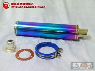

呵呵,我想这里都是工程师,应该有人知道这个是什么颜色的,哪里有加工的!!!谢谢了哦
. J, Z$ ~1 |% y% l2 a排气管的颜色

电镀出来的颜色
可以找电镀厂联系,他们也许知道。

发表于 2009-3-19 14:57:51 | 显示全部楼层 来自: 中国天津
是彩镀............联系电镀厂试试.

找技术力量雄厚的大厂,一般的小厂是做不出来的.

是不是彩色阳极化啊
发表于 2009-7-31 07:06:10 | 显示全部楼层 来自: 中国广东深圳
这是阳极氧化产生的颜色,原理是不同的氧化层厚度对光线不同的折线而产生颜色的变化,做这个加工的很多,看你用的是什么材质,一般进行表面阳极氧化有两个需求,一种就是可以通过产生氧化层来保护物件,氧化层一般都比材料本身更硬更耐腐蚀,通常需要这样效果的不太注重颜色;另一种就是外观的需求,氧化时通过不同的电压温度控制不同的氧化层厚度来达到产生不同的颜色,以及在同一表面产不同颜色变幻的效果
