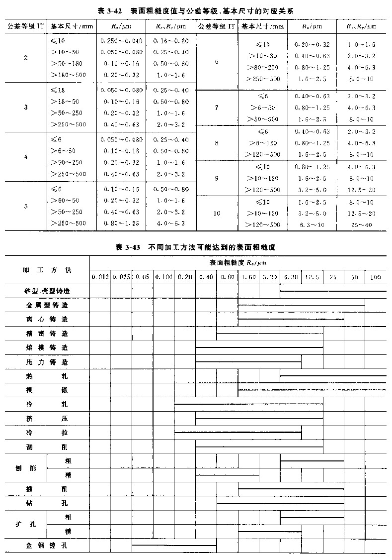

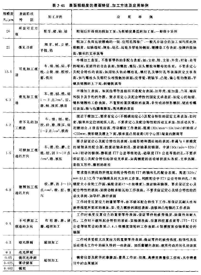

发表于 2009-3-19 20:15:27 | 显示全部楼层 来自: 中国上海
& w% R5 p8 l& ]; a; k! z
; |/ M2 j; v/ a( P5 e' J Clip_3.jpg
* x1 [2 U3 \, W9 ~4 A7 C) _% @3 ^' D) }3 |. T7 f; _
[ 本帖最后由 tigerdak 于 2009-3-19 20:18 编辑 ]
asdolmlm + 3 应助

7楼好厉害啊,世上无难事,只怕有心人,放入宝箱了。
