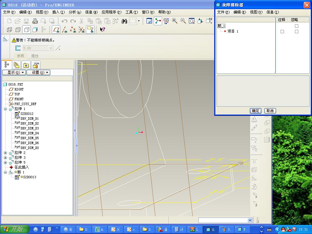

[讨论] 汗,这个筋怎么不行? 什么叫"不能精修棱端点"?
发表于 2009-3-19 15:44:55 | 显示全部楼层 |阅读模式 来自: 中国上海

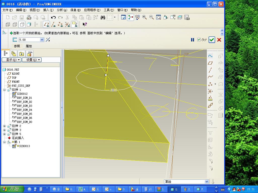

无聊做练习时候遇到的..
/ I; t3 a& ]4 m" Y* s筋不能生成, 提示"不能精修棱端点"!
4 ?6 D0 P: P7 k. m  e- E' R哪位高手能解释下是什么原因?
) k  W% p4 V9 m/ M7 X4 o, |, y9 ]4 Q
附件0016.prt.rar是我做的' `2 M  m0 ?. q6 }

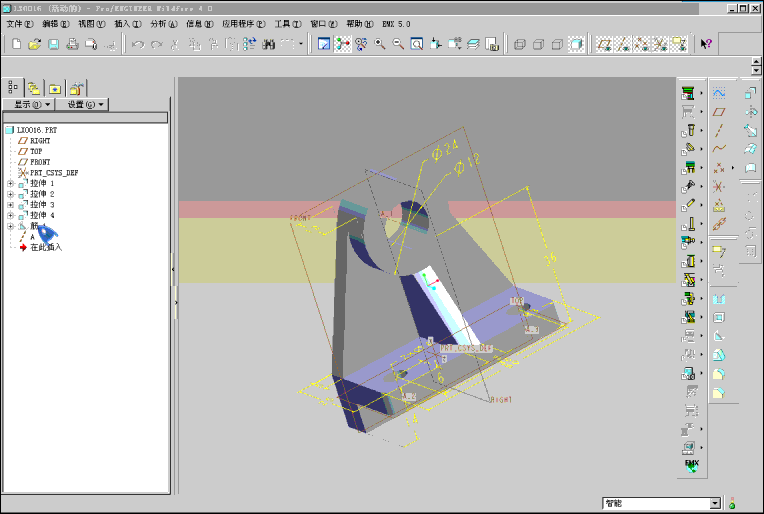

       lx0016.prt.rar是别人做的OK的.

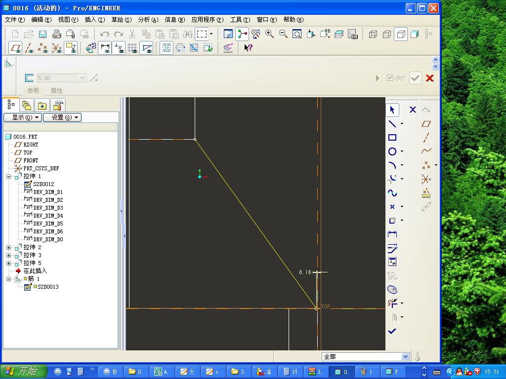

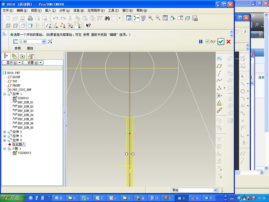

厚度改到1.6一下就可以..5 m$ l% u9 d  x1 n$ Z* U# e
/ E. J4 t- o! w8 ^2 X2 i% I+ g$ A0 o7 e* m
或者不连到端点上面也行.
/ f, j& s% G9 ?# E( L% ]' R  s% e
9 i- J7 \+ u2 X. x* |5 f' A/ u, K 3.JPG
7 V- K7 ~6 Q/ B0 u" P3 J! E
2 o, q5 G- O% v( ~+ [& h, R在网上下了个别人做的PRT档就没有问题?  }) ^6 j7 ?& F; q# ^4 e: u6 V4 ~- U
大家都是按尺寸做的,为什么就我的不行?8 a  ?( O; X' c8 u+ `

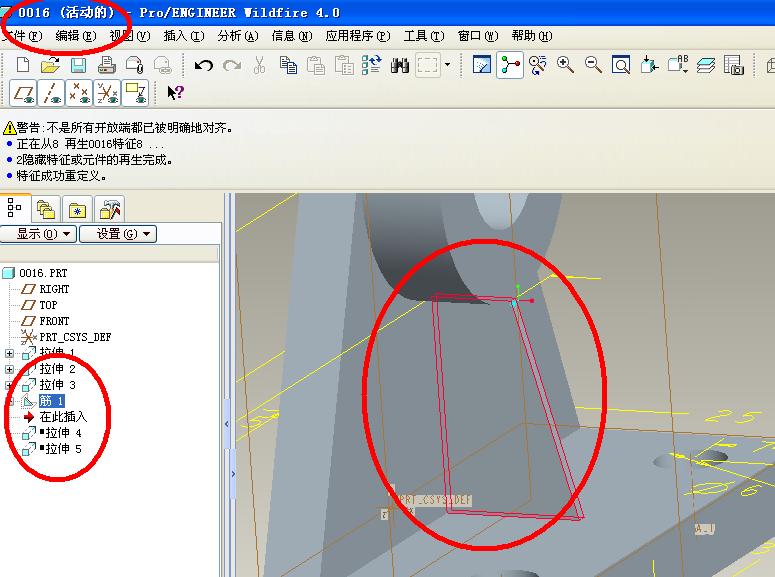

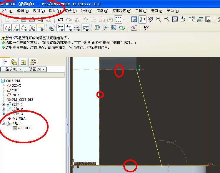

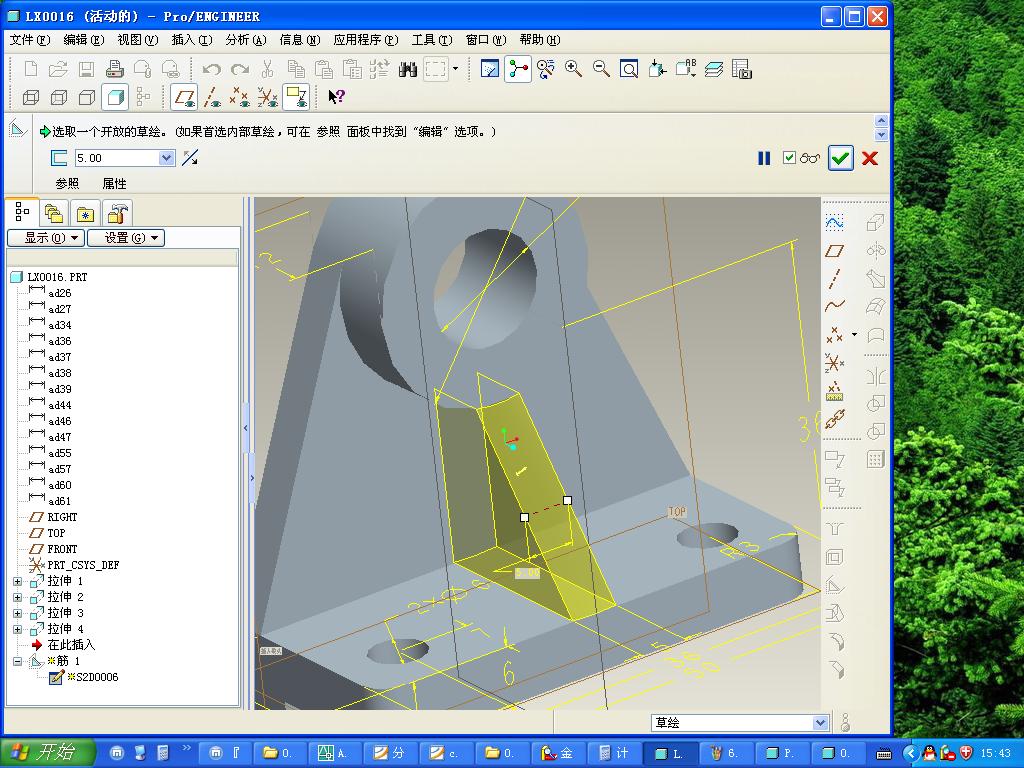

发表于 2009-3-19 16:11:11 | 显示全部楼层 来自: 中国香港
楼主你的是5.0的,打不开啊。
) D' ]. h0 {) ?6 H' k: `, O  M) c$ ~: Q- L从上往下数你的第三张图显示,你是少选了竖直向的一个参照,筋的截面必须是开放的,但是这个开放的截面必须与你选的参照形成一个闭合的曲面(所以图中,你必须也选中那个竖直参照)才可以,否则就出错。

 楼主| 发表于 2009-3-19 16:29:13 | 显示全部楼层 来自: 中国上海
我的是4.0的.
: k5 l, G% Z2 @" B6 \! x8 f第三张那个线没连到端点上,向里面偏了0.1mm,可以生成筋的呀.但是连到端点上面就不行咯.

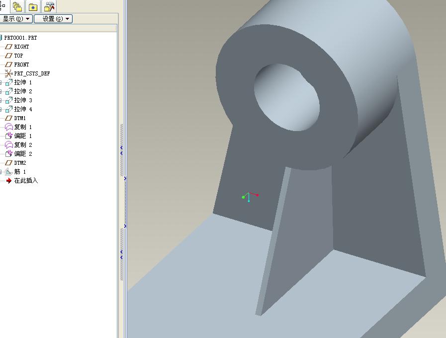

发表于 2009-3-19 18:08:51 | 显示全部楼层 来自: 中国香港
可以做筋啊。传上来看看吧。

 楼主| 发表于 2009-3-19 19:18:42 | 显示全部楼层 来自: 中国上海
晕  4楼的老大 麻烦看看我上传的PRT档为什么不能做...就在1楼最下面..
! H  C! T& j# J. `& P我是想问问为什么0016和lx0016两个prt都差不多,一个可以做要求的筋,另一个就不行?
5 \1 b' r2 c8 W  L- L劳烦各位抽空看看,再说.谢谢!1 i/ X& M; D3 R: C6 t6 f

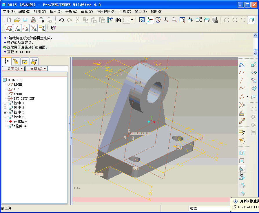

发表于 2009-3-19 22:32:56 | 显示全部楼层 来自: 中国广东东莞
不知道你为什么不成功,不知道你是怎么操作的。
0 J4 @* t. n/ T1 \4 o1 `7 h2 \( k但我用你的文件做筋,成功了,没问题,有图为证:

发表于 2009-3-19 23:25:34 | 显示全部楼层 来自: 中国安徽蚌埠

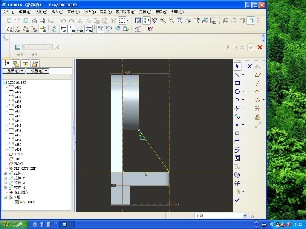

首先说,我感觉这样的筋画出来也没什么意思,好像不会有这种形状的筋,; n+ {  `4 Q5 Y2 w" y
3 v. r/ R" J* E' C) m% N对于这个图,你要注意,他画的界面是两根线,你画的是一根线,也就是说,“他的封闭边实际上是后面立板的面”,四楼的之所以能画成功是因为当厚度很小时,间隙较小,勉强可以成功,但是厚度增大时就会失败,就是因为底面和那个平面之间的间隙太大了!!!!!" o9 y8 z. K7 V& ^1 Q5 \
4 O2 a- ?  P7 r3 R1 I
$ L9 ~. u" l2 z" @" u* }因为你的最上面的点是一圆弧做参照,所以在加厚的时候会随着圆弧变化,你可以仔细观察下那个筋板的底下,和外面,一个突出的面,一个内凹的面,8 z# n, n0 k  H  l5 ^
个人感觉,这根本不合理的,画它干什么呢???

发表于 2009-5-17 20:54:46 | 显示全部楼层 来自: 中国山东德州
http://file:///C:/Documents%20and%20Settings/Administrator/桌面我试了一下,如果做筋的线到底坐边上,就不行,如果向里一点,就行了。效果见图  \/ m" s( H& P% o
' k' e3 M" O# Z4 x2 \[ 本帖最后由 sdbxa 于 2009-5-17 21:06 编辑 ]
