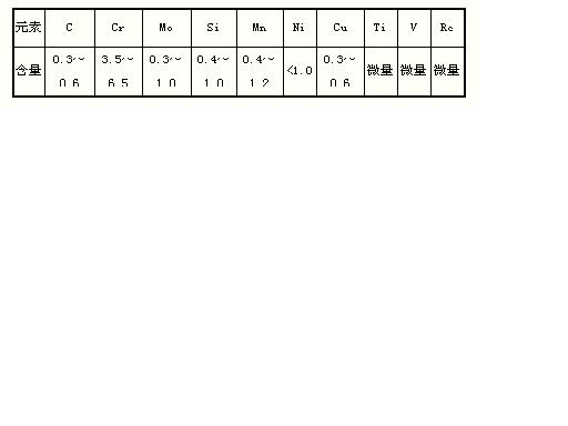

耐磨合金钢的成份ZG40Cr5Mo 碰到一种耐磨合金钢,哪位朋友知道具体的成份或热处理工艺! ZG40Cr5Mo 机械性能为1500/900 冲击35J 硬度为HRC46 哪位知道将不胜感激!

参考一下,化学成分

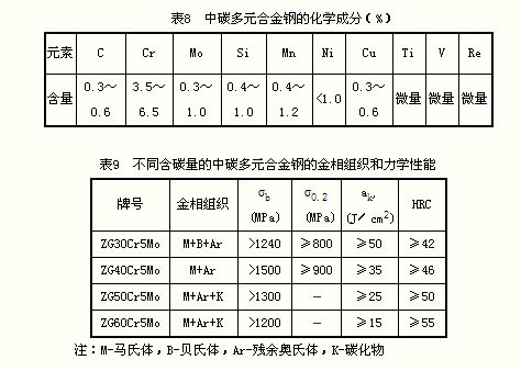

ZG40Cr5Mo指中铬合金耐磨钢。6 |5 p; v4 g: b5 Q+ B$ F
ZG指铸钢,碳含量0.4% 铬含量5% 钼含量小于1.5%。

这是热处理教材上,根据其理论化学成分确定的命名。
  ]- @* ?+ i4 Y( K可接受的成分区间还是LS的比较合适。

由于中碳低合金钢的合金含量不高,淬透性差,油淬工艺复杂、成本高,因此又研制了适当提高合金含量、采用风淬的中碳中合金钢,具有优异的综合机械性能,在大型磨机衬板、隔仓板、篦板及颚板上应用,使用寿命是高锰钢的2~3倍。
+ C! @; z% V5 @; y7 I5 g2 ^# `& n& m从下表成分、性能表和其它相关资料参照对比看,ZG40Cr5Mo的主要成分为C:0.35~0.45%,Cr:4.50~5.50%,Mo:0.60~0.90%,Si:0.50~0.90%,Mn:~1.00%,Cu:0.30~0.50%,采用空淬热处理工艺。$ g; ]+ |& N/ X
因未直接查获牌号成分,以上供参考

谢谢楼上各位朋友的帮助,成份中关于微量合金的成份有没有具体的范围,这些微量合金对热处理后的机械性能比如耐磨性有多大影响啊!0 M! U* e( L1 n7 H* \7 l. c
这个“微量”代表是什么意思,是越低越好,还是有一个适当的范围啊?, U4 V" d. r5 v
8 p9 p2 ?1 Y1 G9 f; p% L希望朋友继续提供帮助!在下有胜感激!
