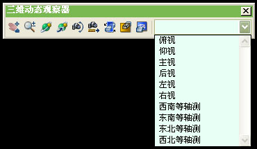

还可以4 ?3 v, ?' u0 f$ Y
1.通过菜单"视图"→“三维视图"→“俯视"/"仰视"/"左视"/"右视"/"主视"/"后视"来切换绘图平面。1 l8 c: A% F% @. h2 Z( v
2.通过工具栏"三维动态观察器"来切换绘图平面。
! C6 o8 _$ x3 j7 F7 @; }1 a3 I4 w注:AutoCAD默认的绘图平面为"俯视"。& c7 H: c; ~2 ]3 n! H. P6 W
