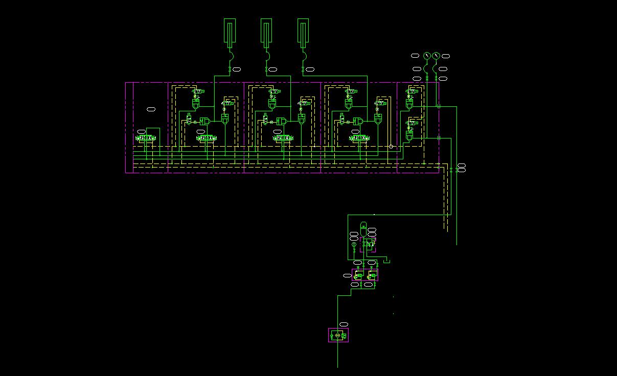

我单位炼钢电极升降为一柱塞缸行程2600,缸径220,由三通伺服阀YJ 742控制,上升时油缸承受负载,下降靠自重结合背压阀,现在问题是,用5MPa压力时,油缸可以上升,但不能下降,把压力调低到3MPa时可以下降,这是为什么?

能不能贴个图出来看一下啊  这样凭空不好分析拉

 楼主| 发表于 2009-3-19 22:02:51 | 显示全部楼层 来自: 中国黑龙江齐齐哈尔
大体是这样的,只不过图中比例阀位置是三通伺服阀

 楼主| 发表于 2009-3-19 22:10:43 | 显示全部楼层 来自: 中国黑龙江齐齐哈尔
三楼的,请问下,这个背压会影响伺服阀打开么
发表于 2009-4-8 18:52:37 | 显示全部楼层 来自: 中国广东深圳
那个阀不是背压阀吧,看样子是个带电控的旁通节流阀,可能T口有背压
