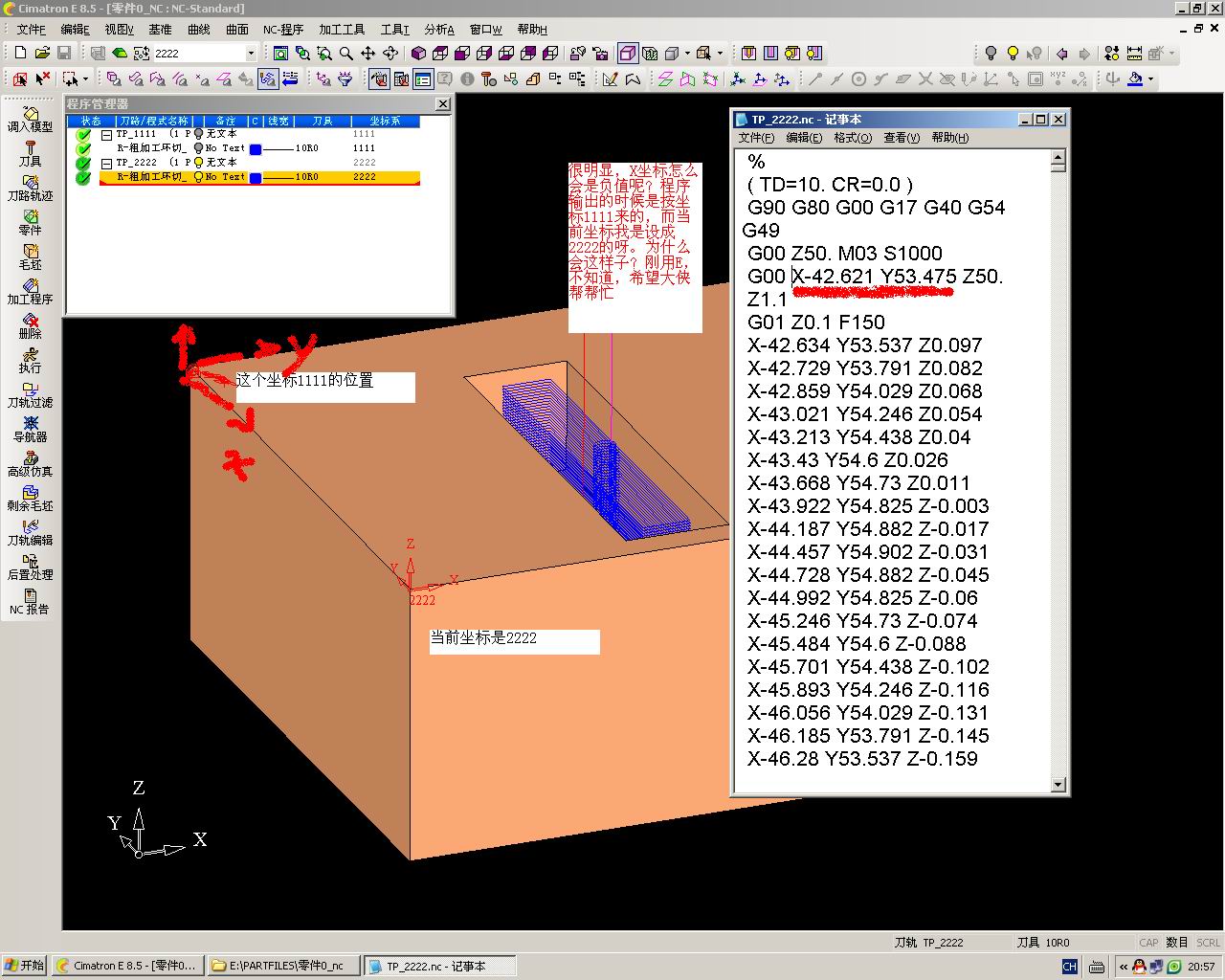

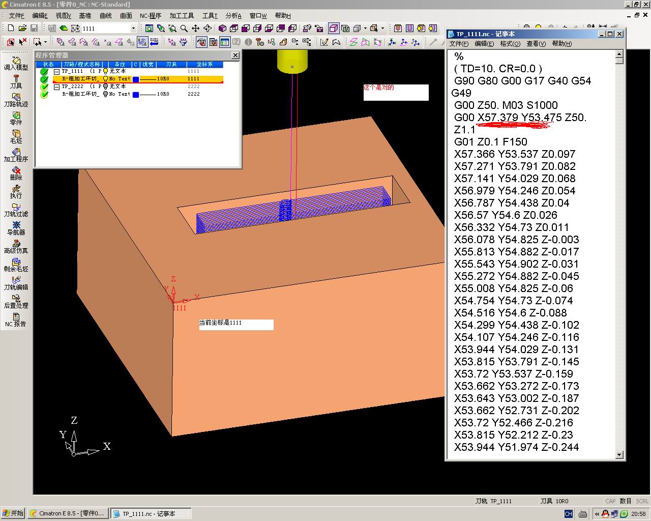

我怎么把坐标旋转后,就这样子了啊?
7 r0 Z4 B+ y+ _& b下面有图,3 x6 [8 z- `# }& n) {/ l" l+ @3 q
图1111是建的第一个坐标第,图2222是建的第二个坐标系。注意:2222的XY方向,跟1111不一样的。

把你的后处理发上来帮你看看.

把你的后处理发上来帮你看看
发表于 2013-3-23 18:38:45 | 显示全部楼层 来自: 中国浙江金华
你后置的输出坐标系有问题
发表于 2013-3-23 20:05:03 | 显示全部楼层 来自: 中国山东青岛
你后处理有问题,你的后处理只支持MODE坐标输出。I  YOU  明白?
