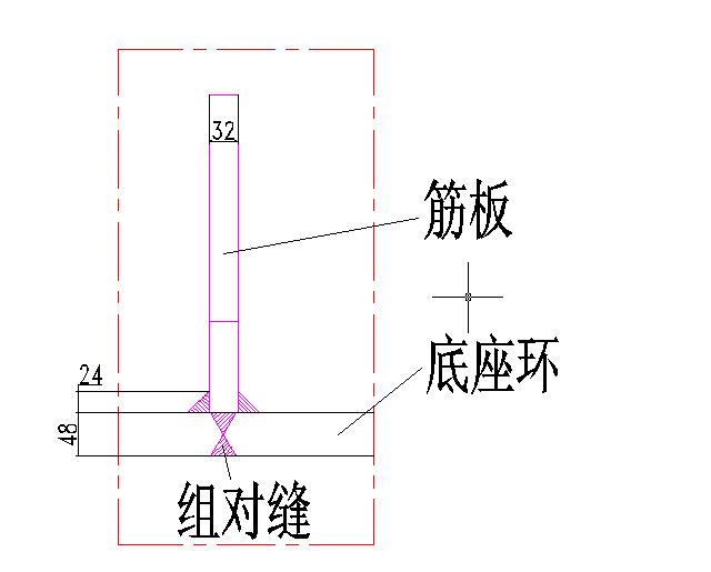

我单位生产一台塔器,下料时没太在意,没做排版图,组装时发现底座环的拼缝和筋板的角焊缝重叠,请问能不能焊接?因为是裙座不承受内压,没有标准上说不准这么焊接?6 L5 a' g" d& m* X

 楼主| 发表于 2009-3-20 12:12:08 | 显示全部楼层 来自: 中国山东青岛
谢谢了,看到不是很明白啊

 楼主| 发表于 2009-3-20 19:42:08 | 显示全部楼层 来自: 中国山东青岛
相交焊缝图,能焊吗?
焊缝简图,能焊吗?
发表于 2009-3-20 22:05:09 | 显示全部楼层 来自: 中国江苏无锡
虽然底座环不受内压,但它承受着整座塔的重量和地震、风载荷,在塔设备里也是一个重要的部件,最好不要这样做。
发表于 2009-3-23 10:02:28 | 显示全部楼层 来自: 中国甘肃兰州
此处为局部外载应力,许用应力高,故可以焊接。
