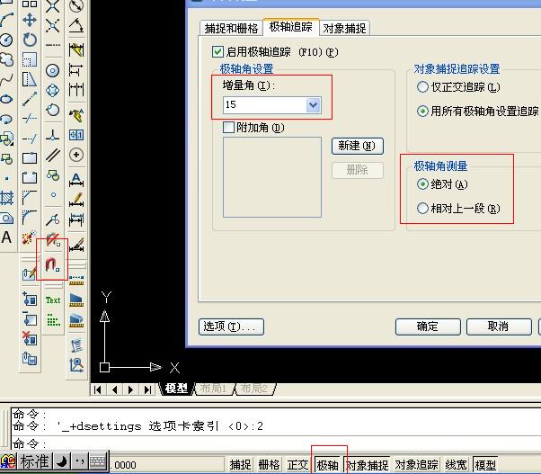

这个极轴角 的向对于上一段怎么用啊 ??
' n, J8 E7 y! v- m$ {- e+ O5 @2 F我怎么 使用的时候 再CAD中没有什么反应?谁能给我 详细介绍一下!最好能做个动画出来!& Q$ y& p( }  }6 X! O% T5 ^
谢谢!

总是以上一段的方向为极轴的0方向,用直线命令尝试一下就明白了。

极轴是精确画图的一个工具,即当起始点和当前点之间的连线与X轴正方向处于某些特定角度时,起始点和当前点之间就会出现一条有许多细小点组成的直线(仅仅是显示有,并非真正有),这条线就叫极轴。
, k: T# y: f8 c* k8 |: N# ~极轴用法:1 X3 Q. V# ~/ r( x$ E
要使用极轴需要预先对极轴追踪角进行设置,点击极轴捕捉设置工具条,在弹出的对话框中极轴捕捉标签下输入增量角" N8 o: p( P! n# Y
一般15°就足够了,也就是在0°、15°、30°、45°......都会显示极轴,不建议使用相对上一段,原因楼主用了就会明白,然后在画图时,把状态栏里极轴按钮摁下,在画图时就会有极轴了,不仅画直线有,所有有起点和终点的命令都有,包括复制、平移等等。
) Q7 Y% ~1 I" R5 p/ h见下图,红框框部分。
, F/ d: e# j( S) s/ w9 L2 v
* G; h% ?" b: s, ^# ~- ^0 h[localimg=344,300]1[/localimg]

那如果不是标准的角度 而且只是相对上一个角度 那就必须用相对上一个角度!!但是我使用的时候 没有出现那个极小的细线啊 ??怎么回事!!

第一极轴不可能解决所有角度的追踪问题,总不可能将极轴追踪角设成1°或更小,相对于上一段也不是常有的,可临时画一根水平线什么的再旋转一个角度来解决,不可能为一次的需要而忽略多数时候的要求吧,至于那根细线,如果你把极轴用上了,你就会发现的。
