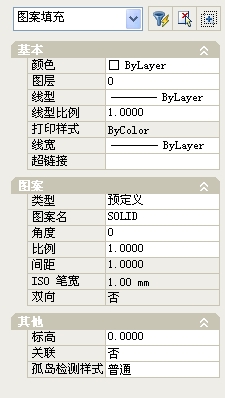

是一张多重插入块的图,我分解成功之后发现图里面有一些直线打印不出来(很细看不清)。. e/ ]6 l/ U  _9 a
属性显示这些直线是图案填充,再用explode分解也不行。请朋友们帮忙,这是什么问题,怎样打印出一张完整的图纸。
. Z2 _! f9 i- e* j' N% `先谢谢了。

发表于 2009-3-20 10:45:32 | 显示全部楼层 来自: 中国上海
图层是“0”层,你把该层的颜色改变一下试试看,或者把填充线改到别的能打印出来的层上。

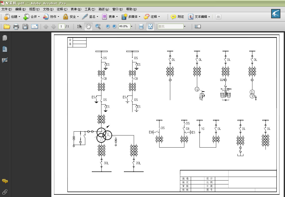

发表于 2009-3-20 17:03:44 | 显示全部楼层 来自: 中国江苏无锡
我打印成PDF文件是正常的,不知你说的是哪里的线没打出来。

发表于 2009-3-20 17:05:49 | 显示全部楼层 来自: 中国上海
试过了,我这也打印不出,估计是某些图案填充域宽度是零,所以打不出,要打印估计要先象楼上那样打印成PDF文档,再输出成纸质文档。

发表于 2009-3-20 23:10:04 | 显示全部楼层 来自: 中国广西南宁
不用那么复杂还要转换成pdf的,你的打印机应该是黑白打印机,而你里面有些线是彩色的,打印出来彩色的线应该是看不清楚的,你在选择打印样式的时候选择monochrome.ctb样式入下图所示就能打印的时候就没有这个问题,如下图所示,这样问题还没有解决的话再帮你想办法

发表于 2009-3-21 04:11:22 | 显示全部楼层 来自: 中国安徽合肥
楼主你也说了,那些打不出的“线”属性显示是图案填充。经测量发现其宽度只有约0.0015毫米,太窄了打不出来。6楼的pdf文档看起来所有的线都显示出来了,但我估计实际打印时那些“线”仍然打不出。

回复 1# 6637 的帖子
在打印的时候有一个打印设置的界面, 里面可以设置每种颜色每种线型的线宽..你去把0图层的线宽重新设置到0.1mm以上..再试试.
