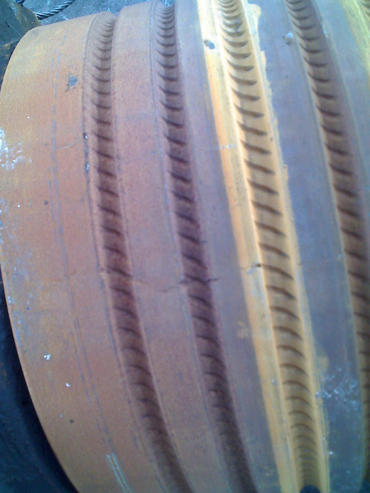

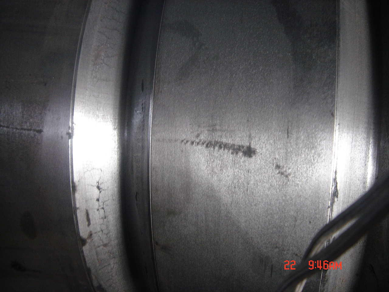

 楼主| 发表于 2009-3-25 15:03:44 | 显示全部楼层 来自: 中国河南焦作
就是那种,能发一个视频吗要详细一点的。谢了!
 楼主| 发表于 2009-3-25 15:07:41 | 显示全部楼层 来自: 中国河南焦作
2张照片看一下
