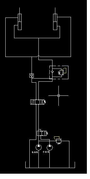

http://file:///C:/Documents%20and%20Settings/Administrator/桌面/平衡阀.JPG大侠们,该平衡阀的3口和1口能接到一块,接到油缸下腔中吗?用在这个原理图中http://file:///C:/Documents%20and%20Settings/Administrator/桌面/原理图.JPG
 楼主| 发表于 2009-3-20 09:21:40 | 显示全部楼层 来自: 中国江苏扬州
原理图.JPG 平衡阀.JPG 补一下图片

把3口堵死不用就可以了。
发表于 2009-3-20 12:48:25 | 显示全部楼层 来自: 中国广西贺州
按这个图纸我怎么觉得3是接到液压缸上腔,接下腔作用就不一样了!原图的设计应该是保证液压缸的下腔有一定的压力,起到平衡阀的作用。
 楼主| 发表于 2009-3-20 14:24:23 | 显示全部楼层 来自: 中国江苏扬州
对的,想通了,应该是3口接到上腔油路上

不是平衡阀功能,变成背压阀用了。
发表于 2009-5-5 10:28:04 | 显示全部楼层 来自: 中国河南郑州
直接换成双向平衡阀,管路接管又简单,效果一样

3口是泄油口 不能接到压力油口 背压阀就是单向顺序阀 看看顺序阀的结构

楼主提供的这个图形是平衡阀还是顺序阀,两者正好相反。4 [1 U  m6 s6 a2 p) Q) [; G4 p
如果是顺序阀接回油,平衡阀接上腔。# w7 E5 s* \! h. W
从实心箭头看像是平衡阀。

这相当于背压阀,3口是泄油口

" B0 u) e) @6 m& }8 x3口是控制口,本图原理用不上,把3口堵死就行。

平衡阀要安装在液压锁的上面,12直通3是上腔回油信号,另外液压锁是AB口全安,而不是只安装一个,要是换向阀失灵,B口没保护。一家之言,仅供参考。

此图左边的图和右边的祥图不一样.
$ X' f! E( u9 {
- H/ r" j6 G- R2 J* U5 i. Y) T5 N8 r* r+ g
看选用什么阀了,如果外部泄油,此处应该为T口,
6 L- u6 J; O7 ^如果有远程控制,此处为控制油口.  E/ J. H% \% c/ v! \
9 U! |( d. b4 [% n7 d2 K
" P9 f/ f; K+ J2 q/ h6 F这个如果是在产的机器,可以看用的是什么形式的阀了." [; t# e1 U, h1 Z, c8 Y
! m* j4 o$ m: q3 q1 P" a
我们公司的原理图都是大概的.要想在原理图上看明白所有东西是很难的!
