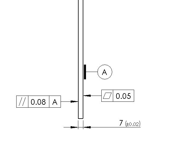

圆环直径650,材料Q235,请各位帮忙看看图中的标注是否恰当?
发表于 2009-3-20 10:13:23 | 显示全部楼层 来自: 中国浙江湖州
感觉平行度标注多余。平面度控制宏观(面),厚度控制微观(点),若厚度直接标注公差,理论上平行度最大为0.09

回复 3# CENBAOYI 的帖子
去理解一下形位公差的定义再说吧
6 v$ E5 q5 f$ @8 p2 S8 g& z; [
* H+ ?3 e/ m5 x: }- [1 \他的标注本身没有什么问题 只是0.08的实际意义不大 对于要求平整的板 标注的方式必须这样才可以控制好尺寸、平面度 平行度

发表于 2009-3-20 13:34:08 | 显示全部楼层 来自: 中国北京
楼上的几位的观点我不赞同。厚度是两面的小范围内约束。因为直径650较大,有发生弯曲的可能,所以我认为这两个公差还是有必要的。
 楼主| 发表于 2009-3-20 14:21:30 | 显示全部楼层 来自: 中国辽宁沈阳
原帖由 CENBAOYI 于 2009-3-20 11:05 发表 http://www.3dportal.cn/discuz/images/common/back.gif
. O0 m3 O3 t- A* Y: D5 T; y是错误的!
9 ~, ]6 v7 Z. z  N. l  v  u  B/ u7 g因为尺寸7±0.02的公差带的宽度只有0.04,也就是说平面度也好,平行度也好都必须控制在尺寸公差的范围内。, I  z1 Y* H+ c. z% w& }  l
平面度标注为0.05、平行度标注为0.08就已经失去了标注的意义!
- I$ k1 }% L! Q/ W
+ @  a  X* S0 M$ w. J这种说法有些死记硬背公式了。因为你说的这种情况只是在一般情况下成立。
 楼主| 发表于 2009-3-20 14:24:38 | 显示全部楼层 来自: 中国辽宁沈阳
原帖由 umpire 于 2009-3-20 10:13 发表 http://www.3dportal.cn/discuz/images/common/back.gif/ V: g9 |" G2 T8 H
! _, A0 H6 u( z+ L, n$ m1 N( ^3 d) }1 O0 U* o5 k+ _
谢谢前辈!理论平行度是怎么计算的,能简单的用0.05+0.04吗?是否应该考虑方向的问题?# J2 ?: M8 g% r6 f! s
我有些想不清楚。

zzlx9说得很对,7个厚是会变形的,标的很对。
发表于 2009-3-20 17:56:18 | 显示全部楼层 来自: 中国上海
其实就尺寸公差和形位公差的原则来讲,楼主的图有两个问题:! l, O6 Z6 B1 F( f6 I
第一,尺寸公差等级相当于5~6级,平面度公差等级是7级,平行度公差等级是6级,平行度公差等级标高了(或者说平面度要求低了);9 ~* \9 D1 {1 E. H/ t6 `$ N
第二,工件是650mm的尺寸,而厚度只有7mm,这么高要求的形位公差做得到吗?做不到的要求,标了也是白标,最后总要放弃的,

发表于 2009-3-20 18:19:53 | 显示全部楼层 来自: 中国山西太原
有0.05的平面度,平行度可不标。
发表于 2009-3-20 20:55:41 | 显示全部楼层 来自: 中国河北廊坊
平行度不用

发表于 2009-3-20 22:25:50 | 显示全部楼层 来自: 中国湖北十堰
厚度尺寸7±0.02是一定要标注的,平行度标注可左右面互为基准。
发表于 2009-3-20 22:45:19 | 显示全部楼层 来自: 中国上海
因为尺寸7±0.02的公差带的宽度只有0.04,也就是说平面度必须控制在尺寸公差±0.02的范围内。  U5 @( C9 V  l8 ]8 v. ^
因为尺寸7±0.02的公差带的宽度只有0.04,也就是说平行度也必须控制在尺寸公差±0.02的范围内。
, V0 Q% c: ^) N: n- D平面度标注为0.05、平行度标注为0.08就已经失去了标注的意义!2 {1 w" ?" o8 h9 K
那么,还要标注吗?

是活塞环吗?感觉平行度标注多余了。
发表于 2009-3-21 09:14:40 | 显示全部楼层 来自: 中国江苏常州
这种标注的方式是没有问题的啦5 |1 P* @- s* h1 ^4 Y& V
某一个基准面需要标注平面度0 P7 V9 m0 ]6 U4 I+ ]0 v  `
然后另外的一个标注平行度3 d3 `8 a6 \, |7 w1 ]
尺寸公差是按照独立原则。

发表于 2009-3-21 10:36:38 | 显示全部楼层 来自: 中国陕西西安
形位公差的原则:基础公差不大于形状公差,你的平面度太大了。至于平行度,没有问题。

原帖由 zzlx9 于 2009-3-20 13:34 发表 http://www.3dportal.cn/discuz/images/common/back.gif9 d6 `* I" F1 V0 K
+ e  k) G5 g: P( v7 A4 s2 r
' v/ k" u% y/ s1 X# m
再大的平面也无所谓,因为标了平面度
 楼主| 发表于 2009-3-22 11:32:57 | 显示全部楼层 来自: 中国辽宁沈阳
原帖由 pss0902 于 2009-3-20 17:56 发表 http://www.3dportal.cn/discuz/images/common/back.gif
+ v# ~# \9 ^! [, n$ y) n! @) {  y其实就尺寸公差和形位公差的原则来讲,楼主的图有两个问题:
2 m& [7 k3 a! y' L3 Q. w! F1 U7 \( |第一,尺寸公差等级相当于5~6级,平面度公差等级是7级,平行度公差等级是6级,平行度公差等级标高了(或者说平面度要求低了);
% j( N8 |8 v$ Q7 q5 [9 I第二,工件是650mm的尺 ...
. L- X1 ?) I8 d( G为什么觉得这样的公差等级办不到呢,这样的活是有点难度,但是还达不到办不到的程度吧!
