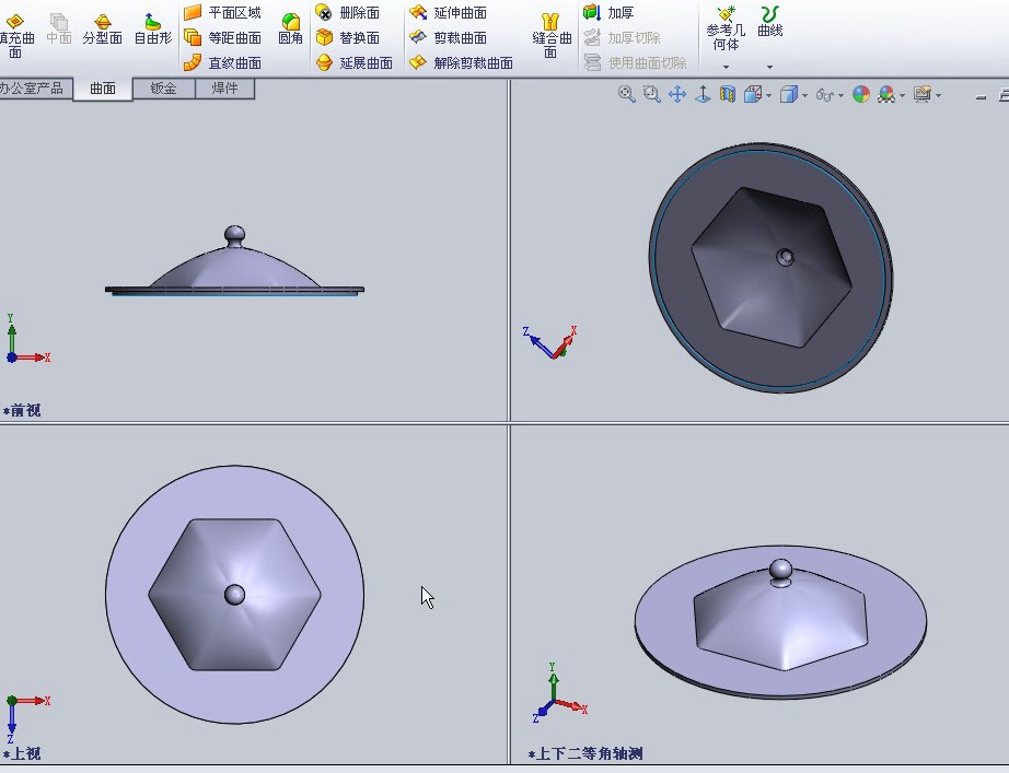

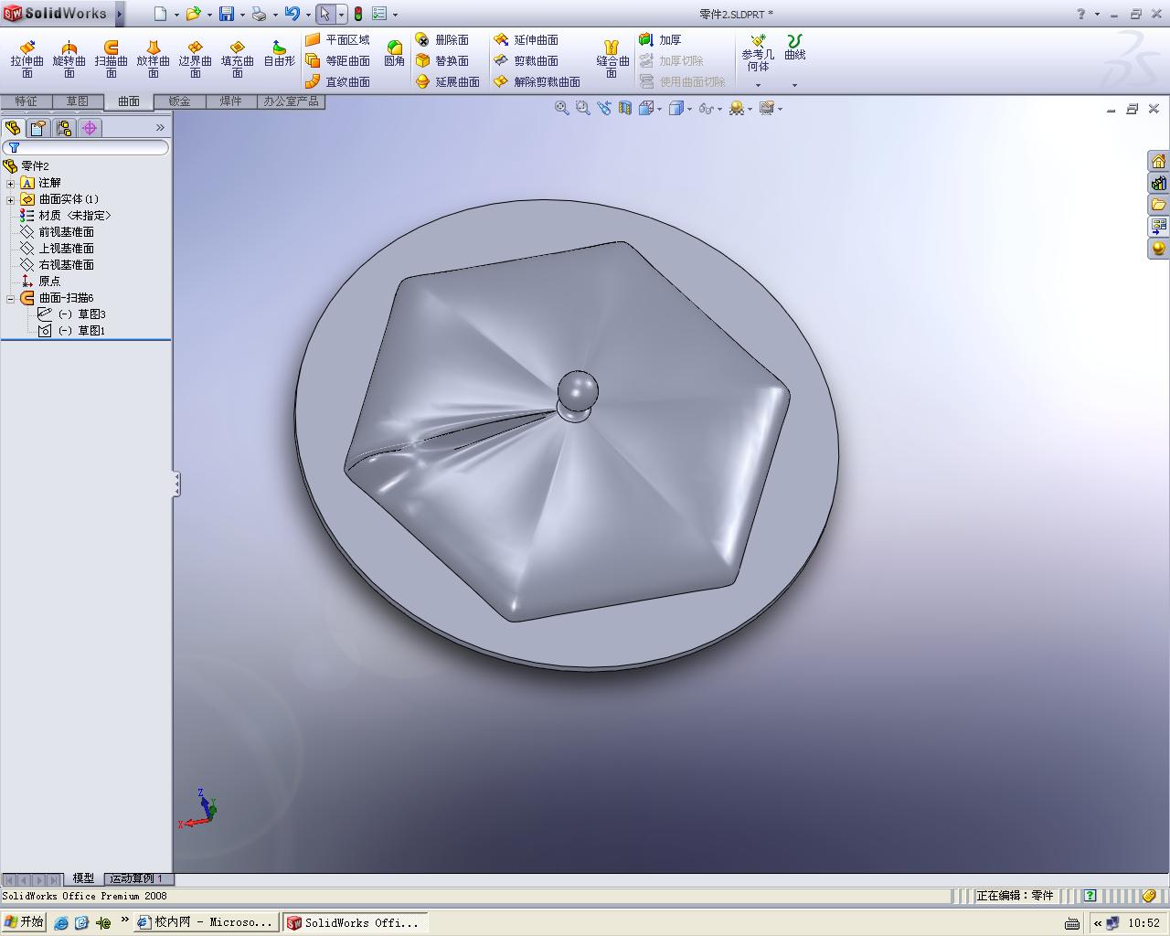

在solidworks2008完全自学手册第12章课后练习:用一个扫描特征做出杯盖。为什么我扫描的起始和结尾处总是出下如下图的样子呢?请大家为我指点迷津!
扫描结果
扫描结果

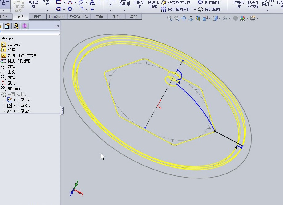

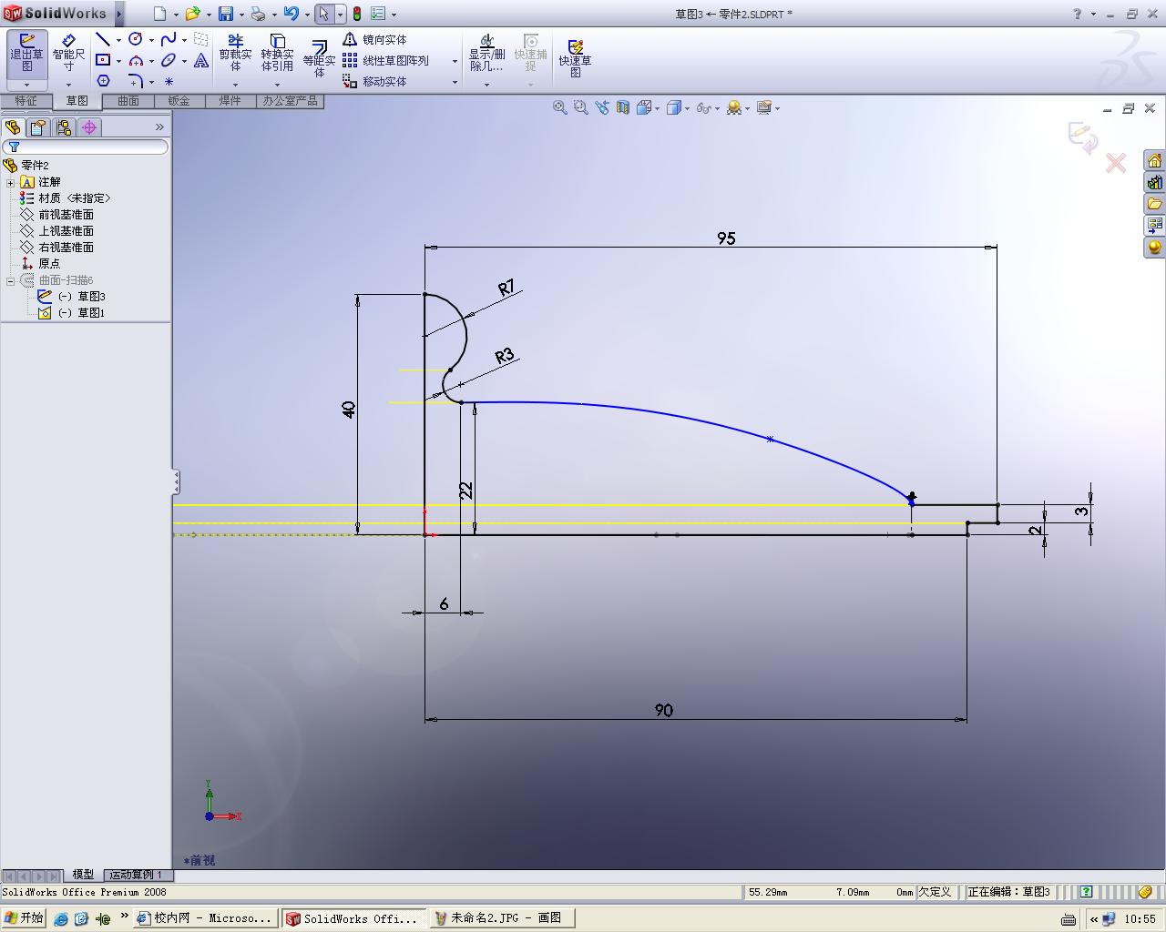

这是引导线草图
这是引导线草图

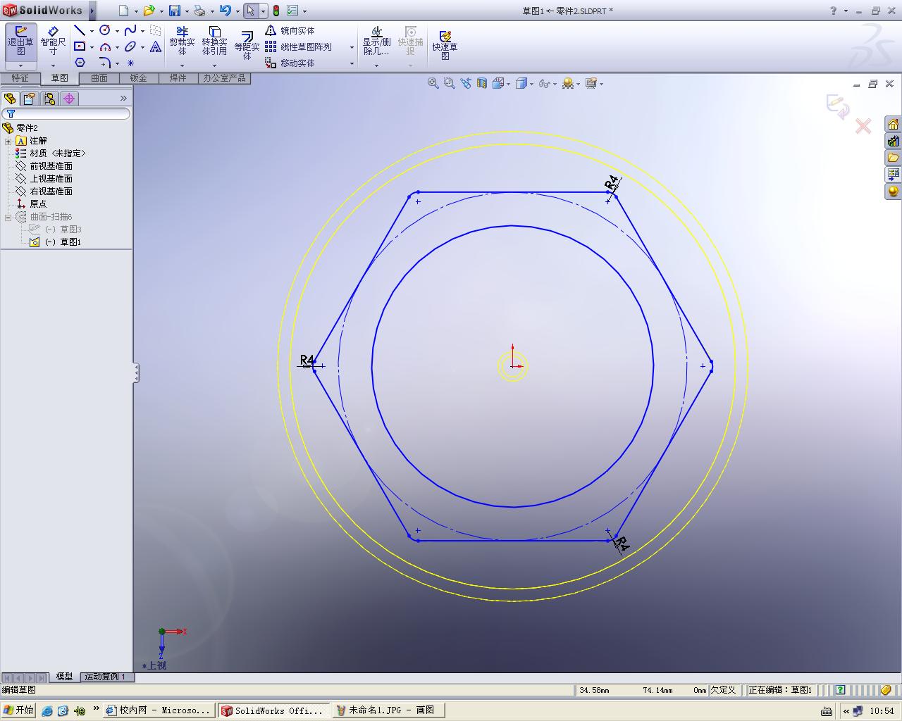

这是轮廓草图
这是轮廓草图
发表于 2009-3-20 21:09:19 | 显示全部楼层 来自: 中国湖北武汉
重新画那根兰色的样条曲线,不能随便动样条曲线上的控标,否则在扫描一周后重合处附近会有皱纹.具体是什么原因我还不清楚.我在扫描出现这个问题是一般重新绘画曲线.
