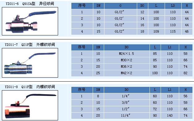

求助普通球阀的螺纹是怎么规定的,什么规格的球阀都用什么规格的管螺纹
发表于 2009-3-20 11:52:49 | 显示全部楼层 来自: 中国山西太原
普通球阀螺纹与公称通径相适应,内螺纹是非密封管螺纹或密封管螺纹,外螺纹是公制细牙螺纹或密封锥管螺纹。见下图:

球阀的螺纹一般采用GB/T7306规定的55°密封管螺纹,什么规格的阀门对应什么规格的螺纹标准中并没有明确的对照表,应该是按照公称通径确定的,比如DN15(1/2英寸)的阀门采用的螺纹的公称尺寸就应该是R1/2的。这样与管子的规格也能对应得起来。

比如DN15(1/2英寸)的阀门采用的螺纹的公称尺寸就应该是R1/2的。这样与管子的规格也能对应得起来。这种说法不是很妥当,
8 V* k% j1 J6 _, aR1/2不代表公称直径,是没有意义的尺寸代号
